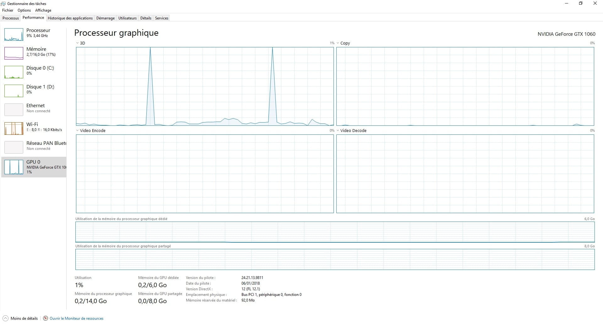

  6. fabienmc Messages postés 4 Statut Membre
    Voici ce que cela donne lorsque j'ai une chute de FPS énorme
    J'ai remarqué que ma pâte thermique est sèche
    et au niveaux des condensateurs également
    1. jumulka Messages postés 12057 Date d'inscription   Statut Membre Dernière intervention   4 617
      c'est quand même étonnant vue la date de sortie des 1070, mais c'est possible que ce soit ça qui cause les chutes
    2. fabienmc Messages postés 4 Statut Membre
      Exactement franchement je penche plus pour un problème de la 1060 , éventuellement remettre une nouvelle pâte thermique.
      Je ne sais pas si ça va changer quelque chose mais bon...
