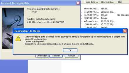

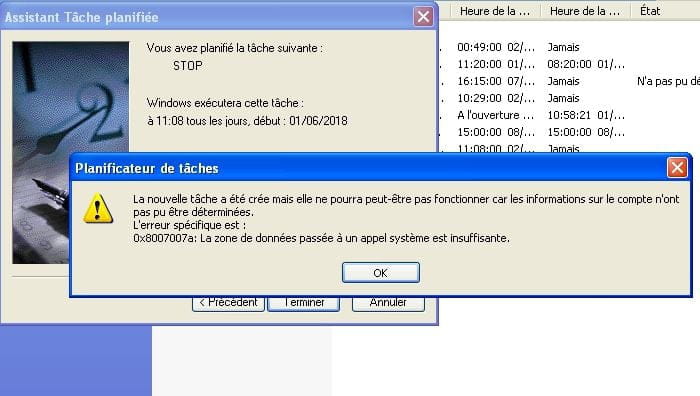

Ce matin donc, je vais pour faire la même chose dans la seconde école, au réseau théoriquement identique, mais quand je rentre le mot de passe administrateur puis que je valide, j'obtiens un message d'erreur bizarre (voir capture ci-dessous).

Oui et j'ai indiqué administrateur (nom complet du groupe de travail) et en dessous le mot de passe de l'admin. C'est juste après cette étape que j'obtiens le message d'erreur posté dans mon message d'origine :(
