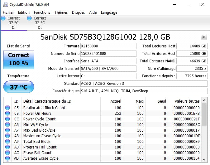

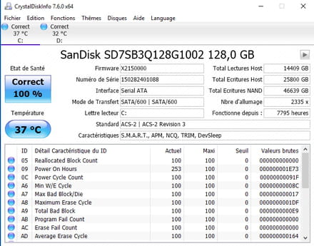

Pour le disque dur, voici :

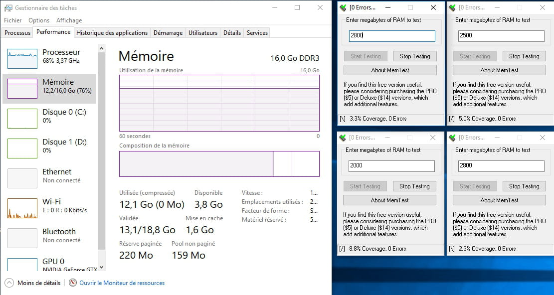

Ensuite, pour la ram :

ContributeurPerso j'utilise pas le test RAM depuis Windows, mais depuis clé bootable car Windows ne démarre pas et elles ne sont donc pas sollicité par celui-ci
Je test la barrettes une par une, et laisse 15 a 20 minutes de test. (version bootable est dans le tuto)
Donc si tu a vérifié tout ceci , oui on peut douté du chargeur ou la prise ou la batterie morte.
