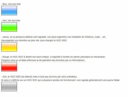

    Teste ton disque dur avec CrystalDiskInfo sert-toi des codes couleur qui suivent pour interpréter les résultats, clique sur l'image pour l'agrandir :

    2. Bon visiblement, mon SSD et mon disque dur est clean, c'est bien bleu avec une temperature n'excedant pas 36°C
