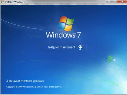

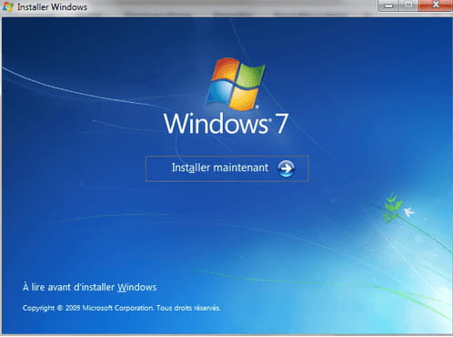

Là maintenant il y a écrit « installer maintenant » donc je clique et je fais quoi? J’ai pas envie de faire de bêtises lol
gugu01 Messages postés 17560 Statut Contributeur 4 653
Tu l'as bien lancer sur le Acer ?
https://www.commentcamarche.net/faq/20873-windows-7-installation-personnalisee-mise-a-niveau
Aide toi des images

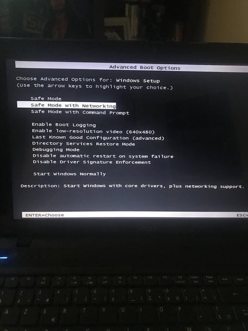

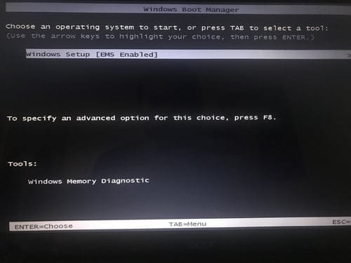

Ta cle n'as pas l'ere reconnue
Press f8 pour voir se que c'est.
Jamesdu06 Messages postés 100 Statut Membre
Ça m’affiche ça
Ca vas pas démarrer sur ta clé , mais essai restore mode.
(par curiosité c'est peut etre la restauration usine .
Je reviens avec une vidéo pour t'expliqué comment booter sur clé , enfin l'idée générale.

Mais plus haut tu as dis que tu avais "installer maintenant"
C'etait ca ???
Si oui c’était bon , c'est bien la clé d'installation , c'est se que l on cherche.

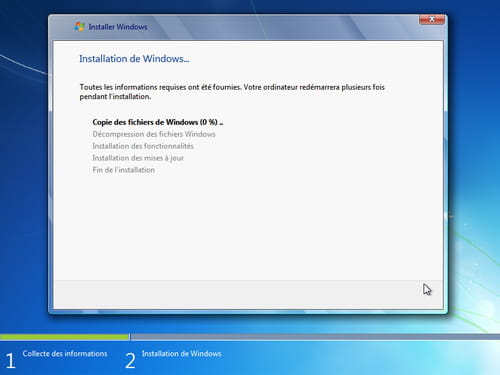

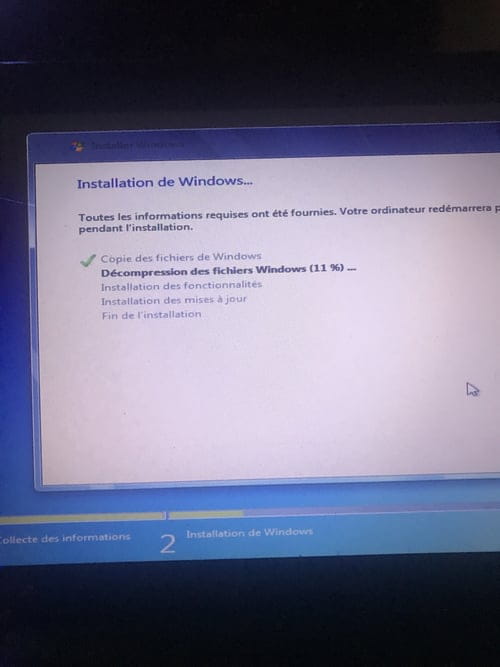

C’est en train de faire ca

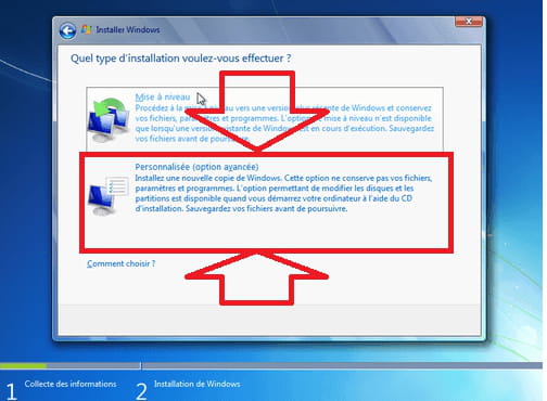

Tu as fais quoi comme etape avant ???
Tu as bien choisi l 'option personnalisé ??????
Comme la page donnée avec toutes les image de chaque etapes que tu dois faire
jumulka Messages postés 12872 Statut Membre 4 578
il fallait faire personnalisé, et "supprimer" le disque pour le rendre vierge. tu l'a fait ?
La il aurait fallu choisir ceci :
Si tu n'as pas choisi cette option , il serrait bon d'annulé et recommencer.
Si j’ai choisis cette option personnalisé
gugu01 Messages postés 17560 Statut Contributeur 4 653 > Jamesdu06 Messages postés 100 Statut Membre
Ensuite tu as formaté et supprimé toutes les partition, puis créer une nouvelle ?
Explique en détail , nous on est a l'aveugle.
Et se serrait béte de tout refaire pour des etapes mal faite.

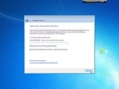

J’ai sélectionné et installe... et là ça m’affiche la clé de produit donc je sais pas quoi mettre
Entre celle qui est sur l 'etiquette sous ton pc
Tu n avais qu'une partition ?
Si oui se serra bon , mais le mieux aurait été de la formater avant.

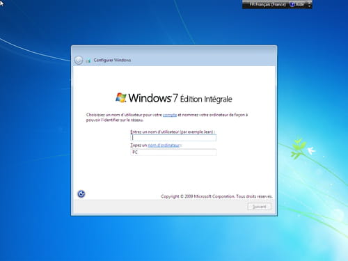

L installation , tu laisse faire.
La tu mets le nom que tu veux
Un mot de passe , Perso je ne mets rien ça évite de l oublié ;-)
Tu rentre la clé qui est sur l 'étiquette Windows 7 home ... sous ton pc.

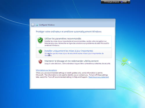

Pour les maj, laisse paramètre recommandé
Une autre fenêtre pour réglage heure date et c'est bon pour l installation.

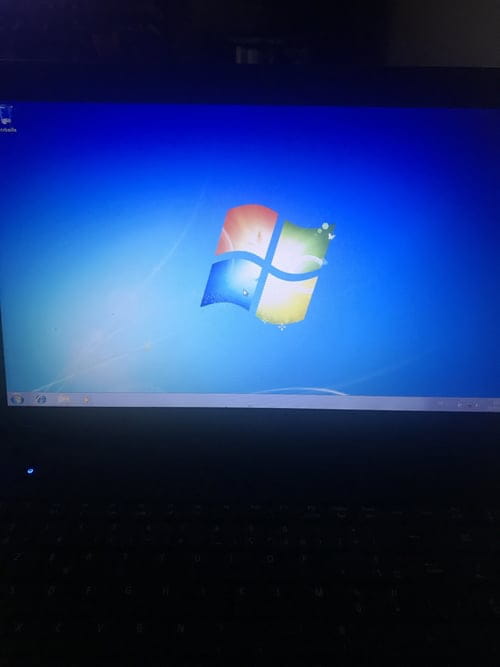

Voilà je fais quoi maintenant
Partitions pour les données oui c'est bien , on peut toujours la créer depuis Windows si tu veux.
Mais a faire au début , avant de mettre plein de données.
L avantage si Windows plante , comme tu as pu voir on choisi sur quel partition le remettre.
Donc si tes données sont sur une autre , elle seront intactes.
A toi de voir , que décide tu ?

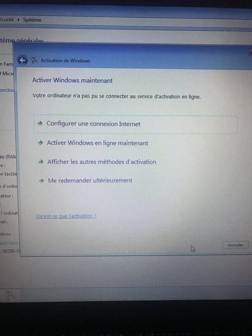

Activation de Windows.
Si il veut pas s'activé tout seul , retourne sur la page d'activation que tu as montrer tout a l heure et choisi:
Activé Windows en ligne maintenant.
tu devra peut être re entrée ta clé.
(c'est bien de le faire rapidement histoire que l 'on soit sur que c’était bien une version correspondante a ta clé)
Re, je vois où quand ça a fini?
D’ailleurs c’est bon j’ai réussi à activer Windows

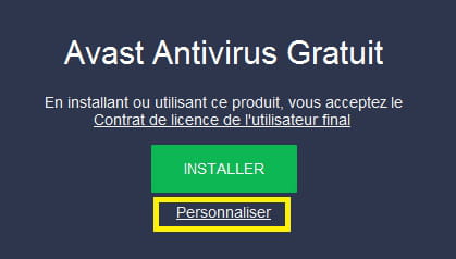

ok, télécharge le sur ton bureau clique ici
je vais le désinstaller et le réinstaller pour qur mon pc et te dire les "pièges" a éviter pendant l'installation
Ah c’est super gentil! Je vais l’installer illico
billmaxime Messages postés 51888 Date d'inscription   Statut Contributeur Dernière intervention   6 050
re

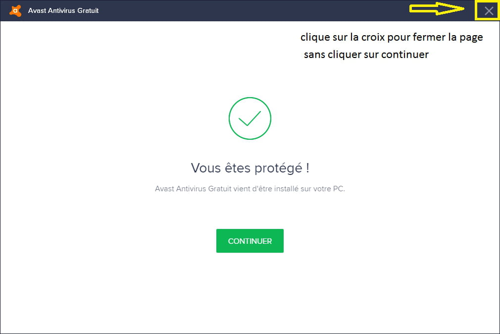

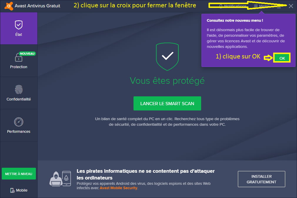

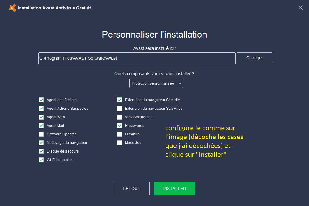

tu dois l'exécuter en tant qu'administrateur (clic droit)
si tu ne l'as pas déjà installé, regarde ceci (clique sur les images pour les agrandir si besoin)
quand l'installation sera terminée, tu peux supprimer le raccourci d'Avast qui est sur ton bureau, car l'icône d'Avast est dans la barre des tâches
dit moi si tout est ok pour toi
C’est bon! Mais pourquoi je devais décocher ces cases?
