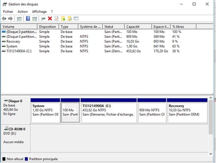

  9. gugu01 Messages postés 15669 Date d'inscription   Statut Contributeur Dernière intervention   4 703
    Le dvd utilisé est de dell .
    Il doit réinstaller l'os.
    Vue l'histoire de taille il pourraait y avoir l'ancien windows + celui qui vient d'etre installé (simple hypothése)
    Il t'a été demandé de voir dans la gestion de disque et a mon avis tu n'y est pas aller.
    Tu a juste du regader dans l explorateur.
    Acces gestion de disque :
    https://support-fr.wd.com/app/answers/detail/a_id/3699#win
    Ou ici chapitre "Accédez au gestionnaire de disque" seulement.
    https://www.commentcamarche.net/faq/17585-gerer-les-partitions-sous-windows#accedez-au-gestionnaire-de-disque
    Donne une image du gestionnaire de disque , se doit etre comme ceci :
    Joints l'image dans la discusion https://www.commentcamarche.net/infos/25913-forum-ccm-mode-d-emploi-inserer-une-image-dans-un-message/

      1. gugu01 Messages postés 15669 Date d'inscription   Statut Contributeur Dernière intervention   4 703 > Weshlapeche
        Tu peut donner une capture quand meme , on en verrai peut être plus ou quelque chose pourrait nous interpeller.
        Mais ton dvd dell etait bien pour se pc ? car il aurait du remettre le bon windows, c'est bizzard.
    2. Jamesdu06 Messages postés 100 Statut Membre
      Oui oui c’était bien pour ce PC
    3. Jamesdu06 Messages postés 100 Statut Membre
      Voilà

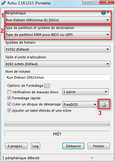

  14. jumulka Messages postés 12057 Date d'inscription   Statut Membre Dernière intervention   4 617
    pour tout ceux de la discution je vous résume la situation :
    le pc est un pc portable acer
    le windows actuel est un windows 7 pro 32 bits installé via un cd Dell (qui ne correspond pas au pc)
    de plus l'ordinateur détecte 6go de ram ce qui signifie qu'il doit supporter le système 64 bits
    la licence oem de l'ordinateur est un windows 7 home premium
    il faut donc installer windows 7 home x64 via de préférence une clé usb (plus simple) pour cela il faut :
    - un ordinateur pour faire les manipulations (ou un appareil pour télécharger puis transférer les fichiers sur l'ordi actuel)
    - une clé usb d'au moins 4go
    - télécharger l'iso windows 7 x64
    - télécharger rufus
    - faire via rufus une clé bootable windows
    - booter sur la clé usb
    - supprimer les données du disque
    - installer windows
    - connaitre les cartes réseaux, télécharger et installer leurs pilotes
    - via internet, installer les autres pilotes
    sur ce je vais dormir

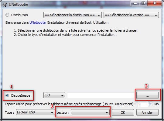

    Créer ta clé d'installation
    Télécharge l'outil Unebootin par Mac, il servira a crée ta clé d'installation.
    https://github-production-release-asset-2e65be.s3.amazonaws.com/239093/46051122-4a98-11e8-8498-769377bc4244?X-Amz-Algorithm=AWS4-HMAC-SHA256&X-Amz-Credential=AKIAIWNJYAX4CSVEH53A%2F20200208%2Fus-east-1%2Fs3%2Faws4_request&X-Amz-Date=20200208T152905Z&X-Amz-Expires=300&X-Amz-Signature=a1a3310c9af79432ba89e6135ee67573e4c70060654dc46d151ca771bf4c37cc&X-Amz-SignedHeaders=host&actor_id=0&response-content-disposition=attachment%3B%20filename%3Dunetbootin-mac-661.dmg&response-content-type=application%2Foctet-stream
    Suit se tuto, chapitre "Avec l'iso déjà téléchargé"
    https://www.commentcamarche.net/faq/22081-unetbootin-creer-une-cle-usb-bootable#avec-l-iso-deja-telecharge
    Simple tu sélectionne l 'ISO que tu viens de téléchargé, la clé USB et tu valide. L'outil vas installer l ISO sur ta clé.

      pour faire une clé bootable windows depuis mac :
      (télécharge l'iso de windows : https://telecharger.malekal.com/download/iso-installer-windows7-64bits/ du coups prend celui de gugu01, je laisse celui la au cas ou)
      télécharge unetbootin : http://unetbootin.github.io/
      branche ta clé sur ton mac, si tu as des données dedans récupère les et formate ta clé en fat comme dans ce tuto : https://www.commentcamarche.net/faq/45550-formater-une-cle-usb-ou-un-disque-sous-os-x-10-11-et-versions-ulterieures
      une fois les 2 téléchargé, branche ta clé sur ton mac et lance unetbootin tu devrait avoir un truc comme ça :
      1- sélectionne diskimage
      2- sélectionne l'iso de windows
      3- vérifie que c'est bien ta clé qui est sélectionné
      ensuite branche ta clé sur ton pc, au démarrage appuie sur la touche f12, une petite fenêtre devrait s'afficher et tu devrait pouvoir sélectionner la clé et démarrer dessus (tu la sélectionne avec les flèches du clavier et tu démarre dessus avec la touche entrer, la clé serra au nom de son constructeur.)
      ensuite tu suis les instructions, tu choisis édition familiale premium et tu choisis installation personnalisé, la tu sélectionne ton disque dur tu clic sur "options de lecteurs (avancées)" et tu fait supprimer, après tu re-sélectionne ton disque dur tu fait installer

      on va faire autrement, sur ton mac télécharge rufus et met le dans ta clé :
      lien rufus
      vas sur windows sur ton pc et copie rufus et l'iso de la clé dans ton pc
      démarre le rufus qui est sur ton pc et fait comme suit :
      1- tu vérifie que ta clé est sélectionner
      2- tu choisis le type comme sur l'image
      3- tu sélectionne l'iso de windows qui se trouve sur ton pc
      et tu fait démarrer
    4. Jamesdu06 Messages postés 100 Statut Membre
      Voilà je je fais démarrer et ça me dit « image DD C:\Windows\explorer.exe (r)
      Et ensuite ça met échec
    5. Jamesdu06 Messages postés 100 Statut Membre
      J’ai dû mettre le système de ficher en NTFS
