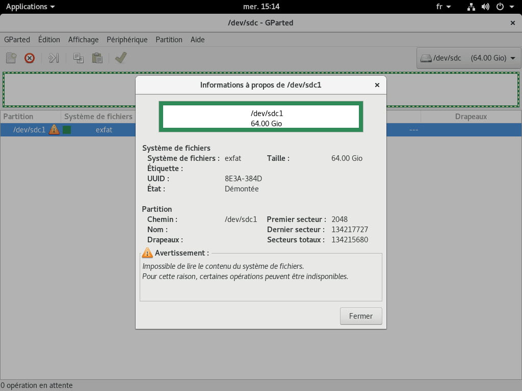

@UnGnUJ'ai formater ma clé en exFat avec succès avec la commande suivante:
mkexfatfs -n Quentin /dev/sdc1
Le problème c'est que maintenant la clé n'est pas détectée :/
Dans Gparted a coté de la partition il y a un attention et voilà ce qui est affiché:
C'est vraiment bizzare...
