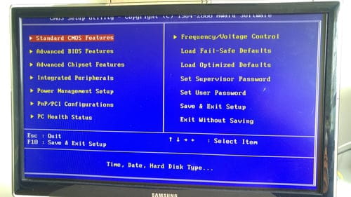

    Photo page bios de boot se serrai bien .
    mettre des photo direct dans la discussion https://www.commentcamarche.net/infos/25913-ccm-inserer-une-image-dans-une-discussion/

      Pour les photo , le bon onglet et clé branché aurait été bien.
      Pour le premier tu n'as pas donné d'image de l onglet BOOT.

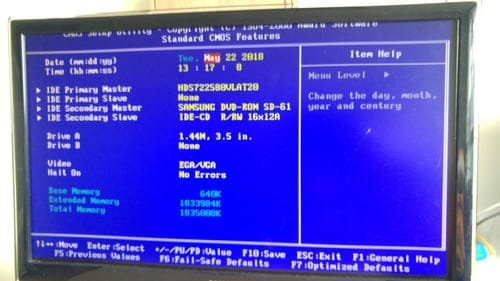

      Souci pour les deux pc :
      Ta configuration n est pas assez puissante pour mettre un Windows 7 64 bits et serra trop juste avec un système 32 bits.

      @damientcsTu donne des captures ou l on peut voir que tu a tout juste , un peut plus de 1 go de ram.
      Donc comme indique la config mini , tu peut voir pour un w 7 mais en 32 bits (passe pas en 64 bits vue qu'il demande mini 2 go)

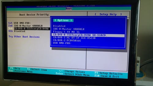

    Une photo de la page ou tu vois ta clé en usb fdd ?
    L'ordre de boot on vas le voir un jour ou tu peut nous dire se que tu as mis en premier ?
    Je pense pas que ta clé soit reconnus en usb fdd, elle doit etre reconnue en tant que dd (hard drive disk).
    Il faut mettre les dd en premier dans l'ordre de boot.
    1. Voila ce que ça me donne :
    2. Contributeur
      usb fdd ( flopy drive disk , lecteur de disquette) je dirais que se n est pas ta clé.
      Donc regarde en entrant sur dans other boot devices si tu vois ta clé ou si option a activé pour l usb.
      Je maintien que c'est pas ta clé le usb fdd et qu'elle doit être reconnu comme un dd.
      Donne une photo une fois entré sur la ligne Other boot device (avec toujours ta clé branché)
    3. @gugu01Je pense que tu as raison, ce n'est sans doute pas ma clé. Ou alors elle doit démarrer avec une séquence sur une disquette.. gros chantier.

    4. Contributeur
      Bon tu as yes pour autre support donc l usb classique devrait apparaitre dans la liste.
      Bizard se fdd.
      Regarde dans l onglet advanced ou security si tu n as pas une option a activé ou désactivé pour que le pc vois et démarre sur autre support.
      Genre removable device
