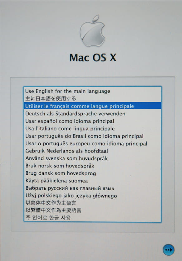

Insérer le CD ou DVD
Redémarrez le Mac en gardant la touche C enfoncée jusqu'à l'affichage de la fenêtre d'installation, ou faites un double-clic sur l'icône "Installer Mac OS X", puis sur le bouton "Redémarrer".
Au départ, le Mac vérifie l'état du DVD d'installation, si vous voulez éviter la sieste devant le Mac, cliquez sur "Ignorer" pour sauter cette étape.
1ère Étape
Vous choisissez ici la langue d'installation.

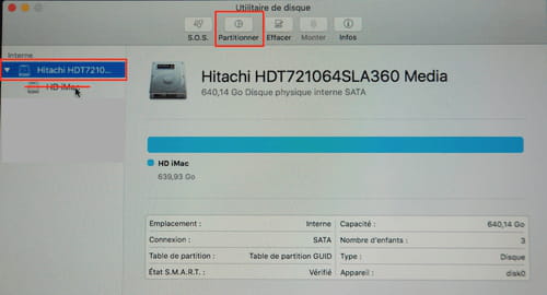

3ème Étape - Fenêtre Utilitaire de disque
Ici, dans la partie gauche de la fenêtre d' Utilitaire de disque :
- Sélectionnez l'icône du disque dur physique - pas sa partition déjà existante située juste en dessous en décalé vers la droite, mais bien le disque dur physique lui même
Cette icône porte le nom du fabricant et indique sa capacité.
- Dans la partie droite de la fenêtre, cliquez sur l'onglet "Partitionner"
- Au dessus de la zone ou il est écrit "Actuel", remplacez le mot "Actuel", (menu déroulant), par 1 partition, ou plus, si besoin est
- Au bas de la zone cliquez sur "Options..."
- Choisir "Tableau de partition GUID", et cliquez sur OK pour valider le choix.
- Puis de retour dans la fenêtre principale, choisir le format "Mac OS étendu(journalisé)"
- Donner un titre à ce volume si vous le souhaitez, mais vous pourrez le faire plus tard?
- Au bas de la fenêtre, cliquer sur Appliquer.
- Maintenant ce disque est prêt pour une installation de Mac OS 10.6
- Depuis la barre des menus, quittez Utilitaire de disque.

et même quand je vais dans "partitionner" c'est pareil....tout es grisé
Je n'ai pas accès à "Actuel" pour le modifier.

Tu n'as pas les écrans que j'ai posté juste au dessus ?
Ta touche C n'est pas opérationnelle ?
Oui, tu peux opter pour la 2ème possibilité.. .
Dommage que tu ne puisses nous envoyer des copies d'écran. Si tu avais un appareil photo, et que tu puisses nous faire parvenir des photos... ça serait pas mal :)

Non, surtout pas. Sinon l'installation se fera pardessus l'OS existant, sans effacement du disque et donc avec conservation des verrues.
On va faire au plus simple.
Quand tu as inséré le DVD et que tu as constaté que le Finder l'a reconnu, tout simplement :
- tu éteins le Mac.
- tu appuies sur la touche C et tu ne la lâches pas.
- tu appuies sur le bouton d'allumage du Mac pour le faire démarrer, cela en gardant toujours la touche C enfoncée
- tu laisses l'appui sur la touche C pendant tout le temps du démarrage du Mac, jusqu'à obtenir l'affichage du choix de la langue,
- tu choisis le français
- puis tu vas dans la barre des menus pour lancer utilitaire de disque et tu suis les instructions déjà données dans ma page d'installation
Bon , je te réponds depuis mon P.C. Mon Mac "travaille"...
ça marche.
J'ai fait comme ça et effectivement j'ai bien eu les écrans comme tu me les a décris plus haut.
J'ai suivi ta procédure et ça fonctionne.
J'ai bien effacé le disque dur Source "Hitachi..."
L'installation à démarrée.
Elle s'effectue bien sur le nouveau volume que j'ai créé en "partitionnant"
Tout s'est passé comme tu me l'as dis.

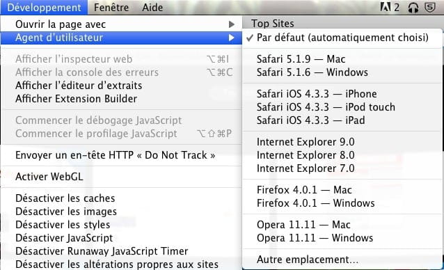

Hello,
L'ami Francis a omis de te préciser que, sous Safari Snow Léopard, il faut aller dans le menu Développement pour activer IE 7 :
Il te suffira, après avoir cliqué sur l'icone de droite, de cliquer sur "choisir le fichier" et, après choix et chargement, clic sur "charger"
A++ je retourne voir le cap'tain' :-)

Surtout ne te fous pas de moi....mais je ne comprends rien à ton truc..... ;-))))))
Développement.....c'est quoi ? c'est ou ?
IE 7 ? c'est quoi ?
Tu me dis tout ça pour faire quoi ?
Je n'ai pas de photo d'écran.....
