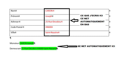

Donc s'il vous plait si vous pouvez m aider urgent ce que je veux faire c'est de remplacer automatiquement les mots sous Word sans cliquer a chaque fois sur remplacer et écrire le mot ..... :roll:
c'est pour simplifie une redaction d'un cotrat de travail ou n'importe quoi :D
donc moi j'ai fais un tableau mais le problème je sais pas comment on fait.
moi ce que je veux c'est par exemple pour le Nom je clique sur la case du Nom j'ecris le Nom sa remplace automatiquement dans le texte sans faire recherche/ remplacer ....
j'espere vous m'avez compris :marto:
Je vous joint le tableau et le texte pour mieux comprendre car je sais c'est pas facile a comprendre avec mes arguments... :oops:

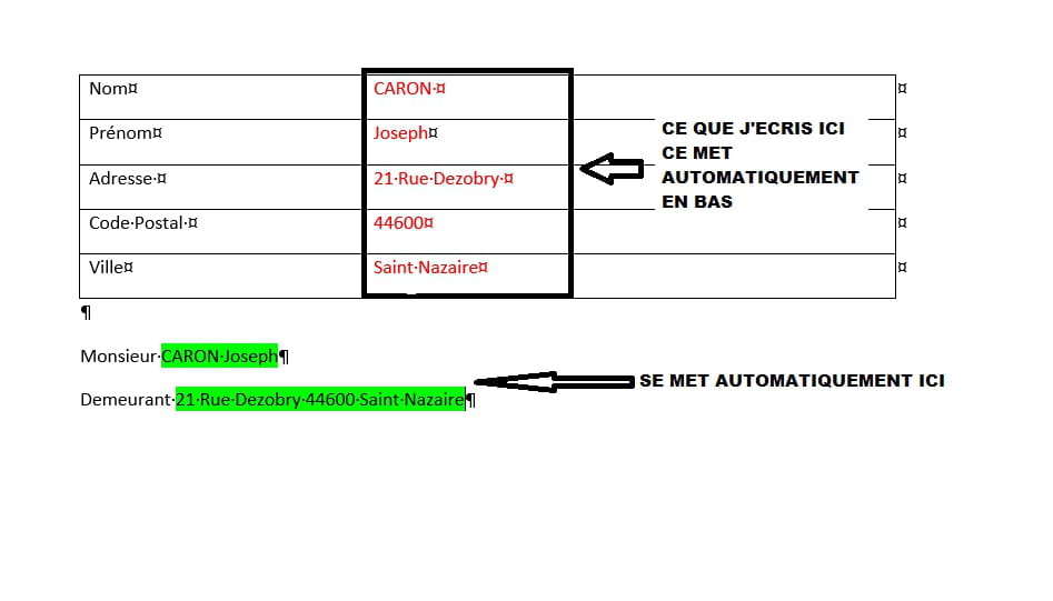

ContributeurC'est très facile et très souvent fait dans les associations, entreprises et administrations :
cela s'appelle PUBLIPOSTAGE, dans Word, Writer et Pages.
Il existe de multiples sites, blogs et tutos qui fournissent des explications.
Si tu n'as toujours pas trouvé, les réponses sont ici :
https://www.bing.com/search?q=publipostage+word&form=EDGEAR&qs=PF&cvid=97383bfafe0c48329bbbcbfb6c2d3b46&cc=FR&setlang=fr-FR
