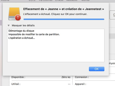

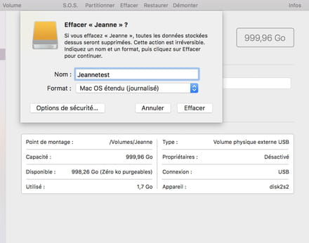

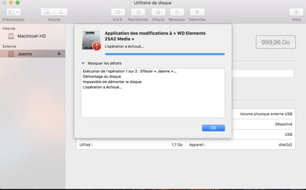

J'ai tenté de le partionner/le diagnostiquer (SOS)/ L'effacer via l'utilitaire de disque mais rien n'y fait. Les messages d'erreur sont :
- Disque impossible à démonter
- Carte de répartition impossible à modifier
Est-ce que quelqu'un aurait une manip pour moi s'il vous plait ? Je joins des captures d'ecran qui pourraient vous aider !
Le seul "bouton" qui fonctionne sans msg d'erreur est l'outil "démonter".

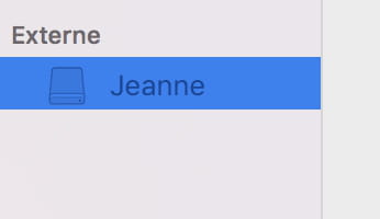

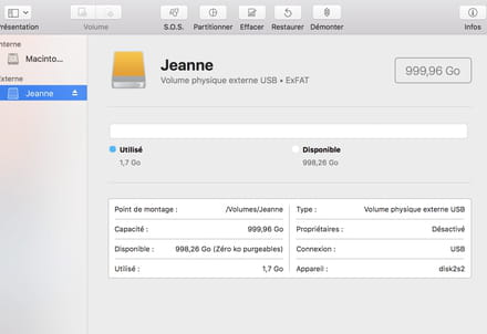

      J'ai testé votre manip mais cela ne fonctionne pas ... Je n'ai pas le champ "schéma" et lorsque j'essaie d'effacer le disque j'ai un message d'erreur "impossible de modifier la carte de répartition"
    2. sur la colonne de gauche, je n'ai pas le choix pour cliquer : j'ai uniquement le nom du disque, il n'y a pas de partition en dessous
    3. Je vous mets les captures d'écran en dessous

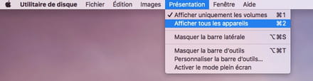

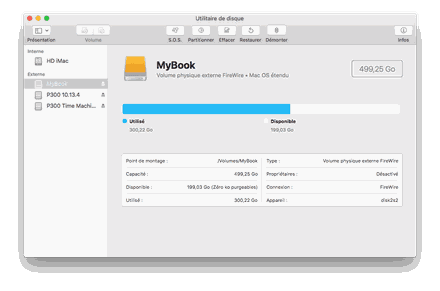

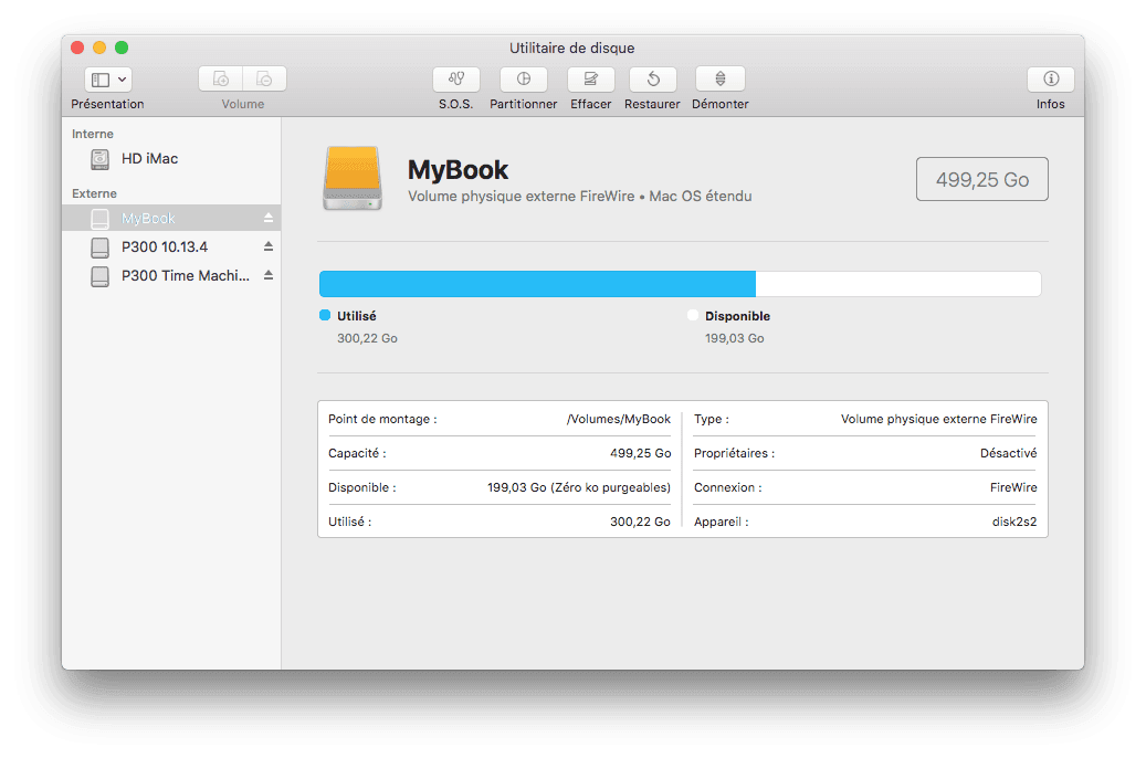

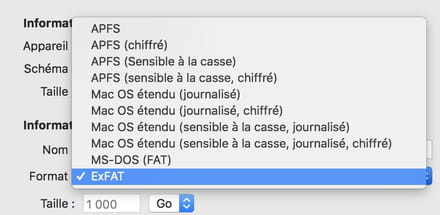

    Je vois sur vos copies d'écran que seul les partitions sont visibles , comme ici chez moi, ou l'on voit que ma partition MyBook est sélectionnée :
    Mais si je vais dans le menu Présentation, je peux rendre visible les appareils physiques eux mêmes :
    et je peut alors sélection le disque physique qui contient le volume MyBook (la partition)

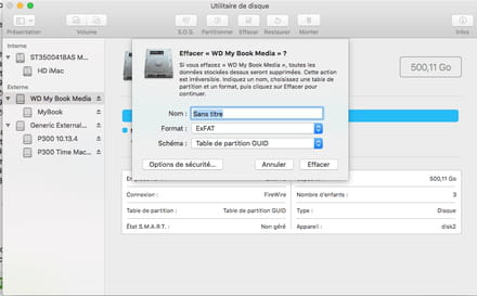

    Si alors, j'ai sélectionner la partie matériel, j'ai accès au choix du type de schéma de partition, en plus des formats MS DOS, ExFat etc... en cliquant sur Effacer :
    Et la possibilité de démonter le volume est alors possible, si le matériel est sélectionné et non le volume
    Dites nous la suite...

      J'ai fait ma manip et je peux maitenant voir le disque . Malheureusement, même en sélectionnant bien le disque et non pas les partitions lorsque je souhaite l'effacer ou le partionner selon les procédures au dessus j'ai encore un message d'erreur "impossible de démonter le disque".
      Je ne comprends pas..

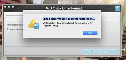

    En essayant de le formater via WD quick formatter j'ai également des message d'erreur

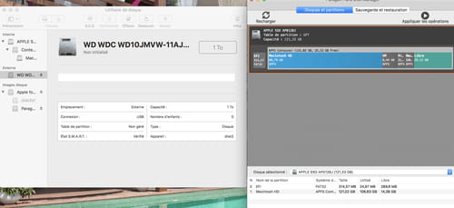

      1. Je vous mets la capture d'écran en dessous Francis, Hard disk manager ne capte pas le disque dur ...
    2. Voici l'image :
      1. je n'arrive pas à voir cette copie d'écran de manière suffisamment lisible. On dirait un copie d'écran d'utilitaire de disque et d'une autre copie d'écran de ...???
        il faudrait faire des copies d'écran distinctes et suffisamment lisibles ....
      2. Francis,
        La capture d'ecran montrait que le logiciel Hard disk manager ne détectait pas mon DDE. Au final, après l'avoir débranché et rebranché il a été détecté.
        J'ai pu créer des partitions au format HFS+, qui sont enfin lisibles depuis mon ordinateur.

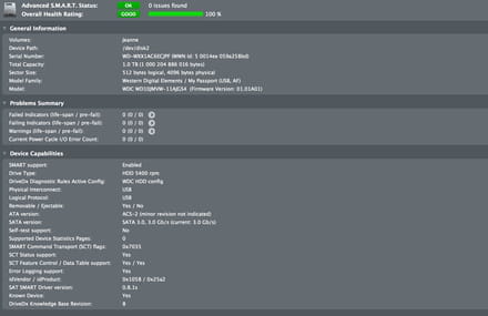

      3. Bonjour,
        Ça avance ;-)
        23 GB... tout de même... quelques Mo sont normaux, puisque ils sont réservés à certaines infos firmware, format et autres, mais 23 GB
        Lorsque une partie du disque est abîmée physiquement, les blocs inutilisables sont normalement mis "hors jeu" par le disque lui même, mais DriveDX aurait alors du le dire. Il dit tout de même "Yes" pour la ligne "Error login support"...
        Cela dit effectivement sur un disque de 1To, c'est une très petite partie... donc pas dramatique. Peut-être faudra rester attentif au bon fonctionnement de ce disque.
