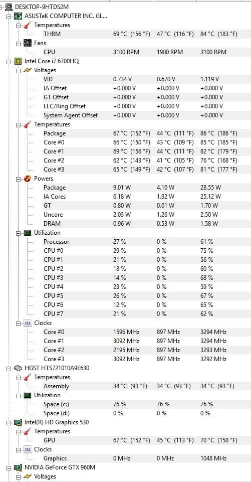

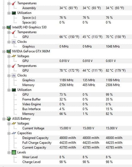

  2. fabrice42 Messages postés 106 Statut Membre 2
    Voilà j'en ai fait 2 à quelques minutes d'intervale
    1. Judge_DT Messages postés 27651 Date d'inscription   Statut Modérateur Dernière intervention   10 013
      Il manque la partie basse... reprenant le GPU, entre .
      Par contre le processeur qui fait des pointes à 85-95° ... pas bon. À 95 ça devient fort chaud et tu perds des performances.

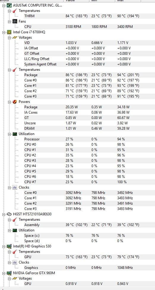

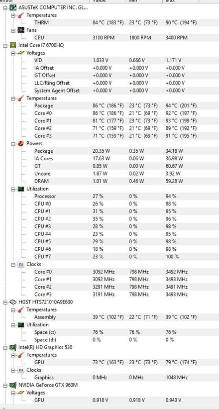

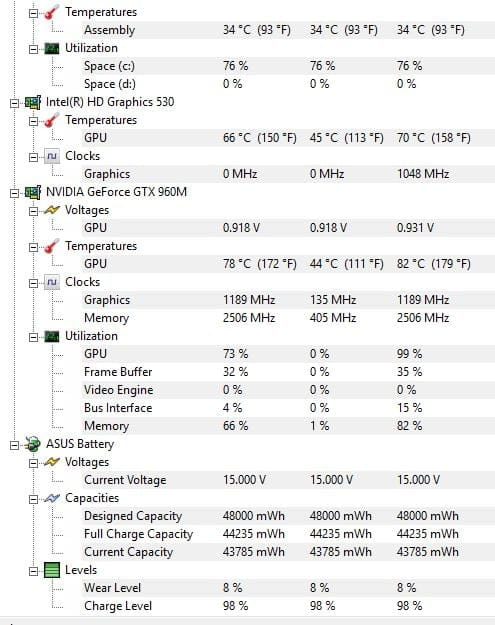

  3. fabrice42 Messages postés 106 Statut Membre 2
    Voilà une nouvelle capture en entier
