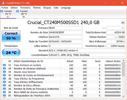

    A tout hasard utilises CrystalDiskInfo pour connaitre l'état de santé du disque dur.

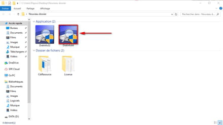

    Une fois celui-ci sur le bureau, il faut décompresser le fichier dans un dossier.
    Une fois fait il faut cliquer sur le fichier DiskInfo64 pour le lancer si la version de Windows est bien en 64 bits sinon il faut cliquer sur DiskInfo32.
    S'il y a écrit PRUDENCE ce n'est pas bon du tout.

    1. laurakiari Messages postés 5 Statut Membre
      Merci ça ne vient pas de la température. Je n'utilise peut être pas correctement crystaldiskinfo parce qu'il est écrit disque non trouvé ça ne fait pas l'analyse , je ne comprend pas pourquoi ...

        Pour CrystalDiskInfo c'est quand tu es sous Windows.
        S'il ne trouve pas le disque c'est plus grave que je ne pensais.
