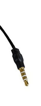

        Si tu branches des écouteurs sur la prise casque tu as du son ou non.
        La prise jack du PC est comment ?
        Beaucoup sont fait pour avoir un micro casque donc pour brancher une connectique comme celle-ci.
        A contrôler sur la notice du PC.

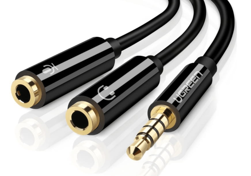

        Si c'est le cas il te faut un adaptateur comme celui-ci qui sera branché sur la prise jack de ton PC.
        Ça sépare la stéréo du casque et le micro.
        C'est sur l'adaptateur que tu pourras brancher cet autre cordon.
        Il sera branché sur la chaîne hifi avec les RCA et le jack stéréo mâle sur le jack femelle de l'adaptateur
