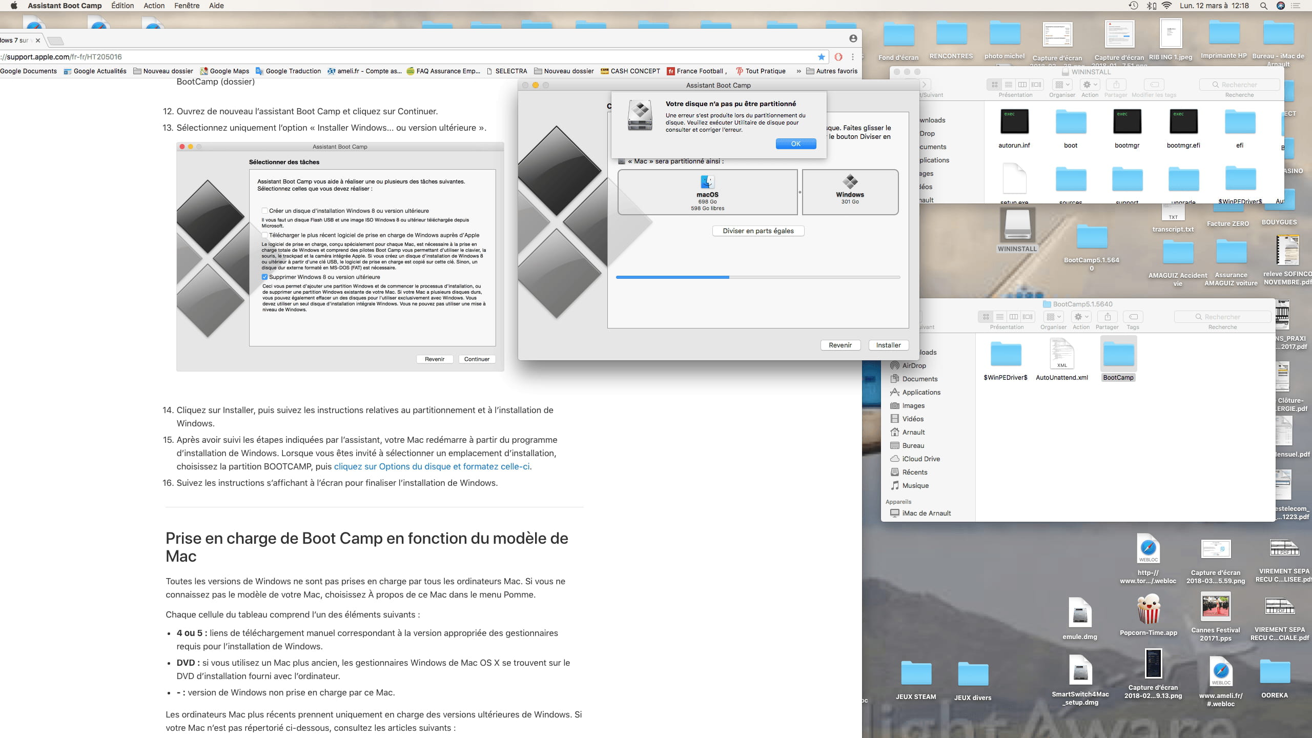

      J'ai été sur le lien que tu m'as envoyer.
      J'ai suivi pas à pas, choisi mon ordi ( 27 pouces, fin 2013)
      Tout se déroule à merveille, jusqu'au partitionnement. Là, il y a un HIC.
      Je te joint une capture d'écran.
      Cordialement.
        Le contenu de la petite fenêtre indiquant le pourquoi du problème est illisible...

      Dans la petite fenêtre de l'assistant Boot, voici ce qui est marqué:
      "Votre disque n'a pas pus être partitionné.
      "Une erreur s'est produite lors du partitionnement du disque.Veuillez exécuter l'Utilitaire de disque pour
      consulter et corriger l'erreur."

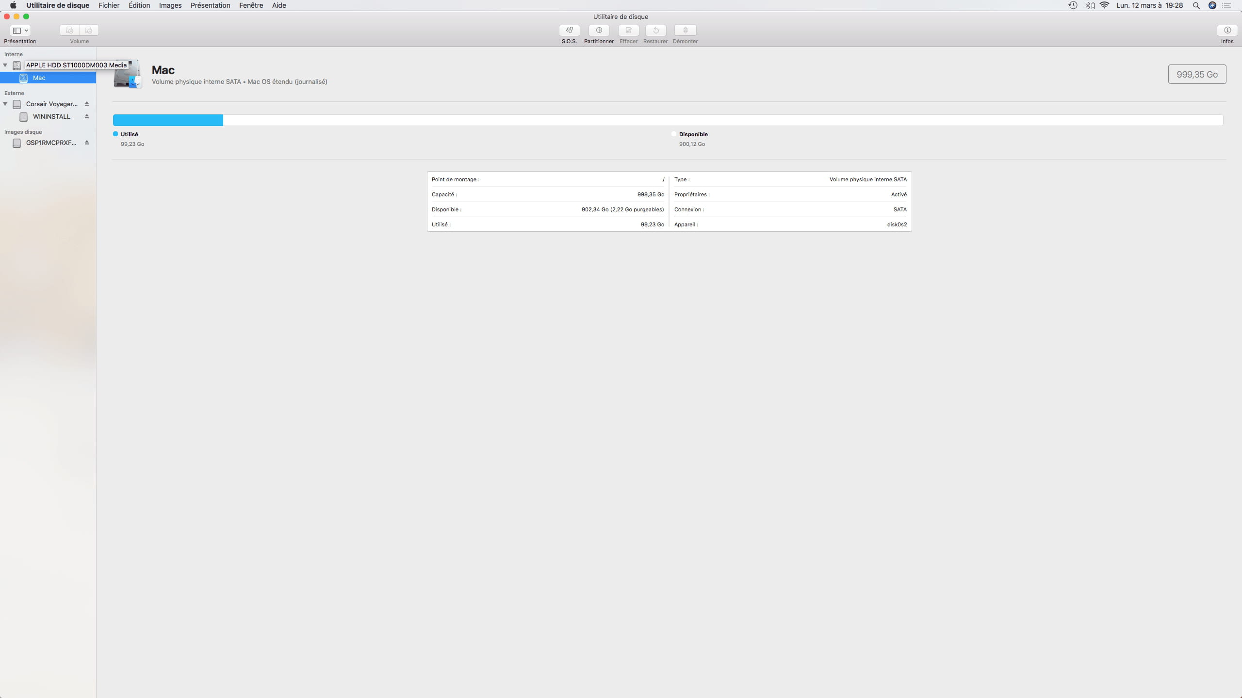

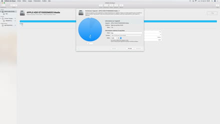

      Je te joint 2 captures de l'utilitaire de disque.

      Pour l'instant, impossible d'installer Windows. Disque dur interne endommagé.
