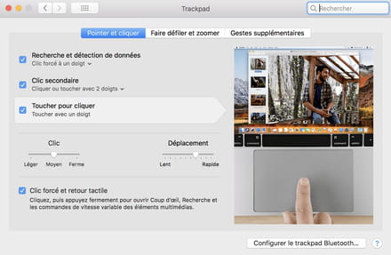

Mon ordinateur est un Macbook Pro 2009, mon systeme d exploitation est Yosemite.
Par mégarde je me suis baladé dans Préférence Système > Trackpad et là mon Trackpad a appuyé sur l'option ''Toucher Pour Cliquer'', désactivant cette option!
Je ne peux donc plus rien sélectionner, ni cocher par le biais de mon track pad. Comment réactiver le toucher pour cliquer?
Je tiens à préciser que je ne pouvais plus cliquer sur mon touchpad cela fait déjà quelques années que je ne sélectionne les choses qu'en "tapotant" sur le Pad, puisque je ne peux plus cliquer.
Y a t il un moyen de sélectionner et de faire l'action équivalente au cliquer (notamment sélectionner, valider ou ouvrir des choses) par le clavier?
Est il possible de rétablir l'option "Toucher pour cliquer" alors que je ne peux ni cliquer ni tapoter sur mon touchpad?
Merci beaucoup

Merci pour votre réponse! Oui, la fenêtre que vous avez mis en capture d'écran et celle que je réussis à atteindre par le biais du clavier, mais je ne réussis pas à valider, du fait de mon touchpad bloqué. J'espère que lorsque je brancherai une souris Mac, on ne me demandera pas de cliquer sur un bouton pour la mettre en marche!
Du coup, il m'est impossible de cliquer uniquement en manipulant les touches du clavier?
Merci beaucoup pour votre réponse je vais aller dans un magasin voir si je peux utiliser une souris mac là-bas.
Bonne journée!

Merci beaucoup pour vos réponses! J'ai récupéré une souris sans fil bluetooth et ai réussi à actionner le mode Bluetooth par le biais du clavier. La souris s'est connectée et je n'ai plus de problème.
Merci beaucoup pour votre aide. Bonne journée!
