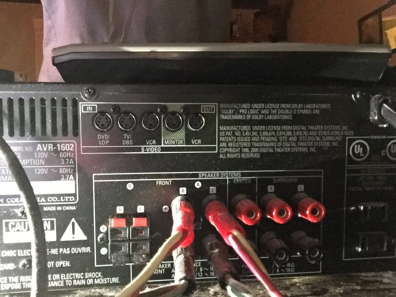

ModérateurImages transmises par mail par Melou qui dit ne pas arriver à mettre les images dans la conversation.
Arrière ampli

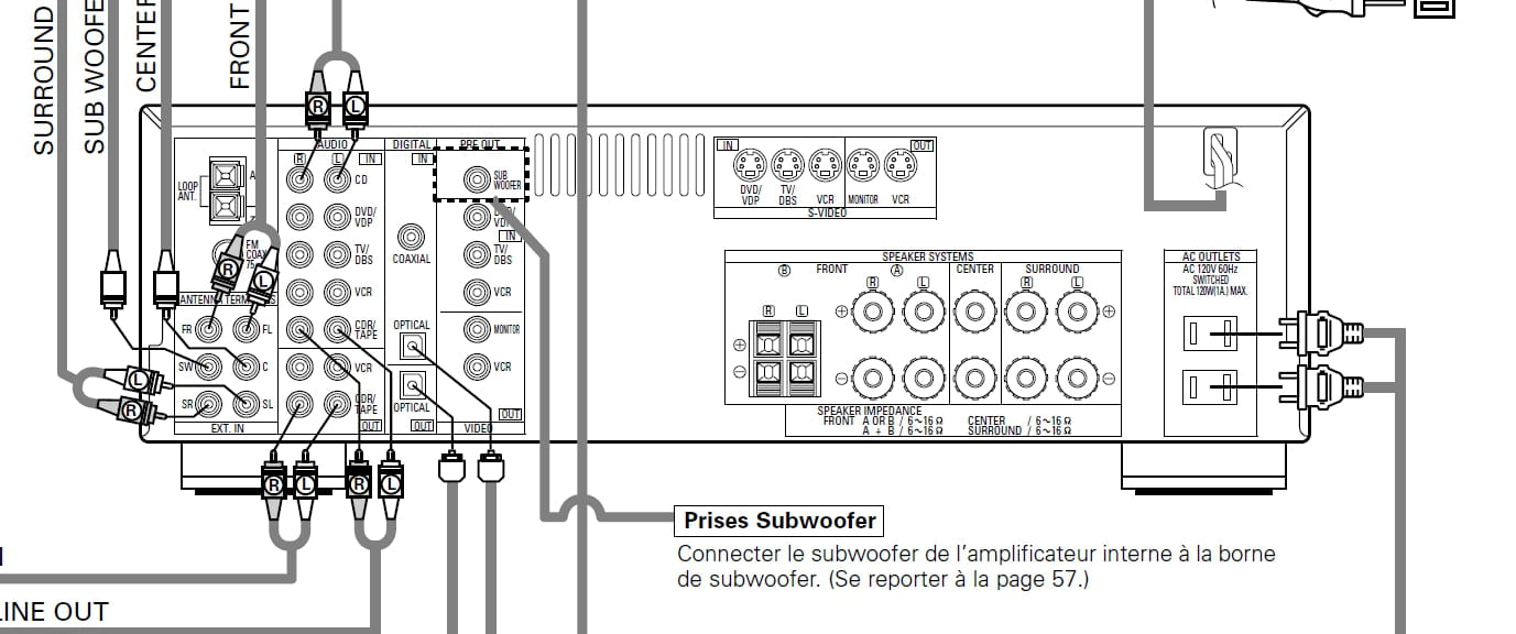

ModérateurL'image de l'arrière de l'ampli montre les câbles partant vers les enceintes (inutile).
Ce qui est important ce sont les entrées audio.
Les entrées audio de l'ampli sont sur la partie arrière gauche.
Elles sont, sur l'image transmise au message#1,
pour les prises RCA (entrées analogiques) repérées :
CD - DVD/VDP - TV/DBS - VCR - CDR/TAPE
ou encore pour les entrées numeriques : COAXIAL ou OPTICAL
