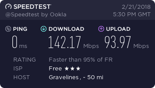

    1. voici le résulta ( <a href="http://www.speedtest.net/result/7078380457"><img
      "/></a>
      par contre le lien de iperf je n y arrive pas GRRRRRR ...

      D'après ton image, tu as un très bon débit...
      Cependant, je trouve étrange que ton ping soit à Zéro... normalement il y a une valeur disons entre 2 et 20 qui est le temps de propagation pour faire le trajet... ce temps est très important pour les joueurs.
      Alors, je me pose la question... si tu as bien fait comme il faut..??
