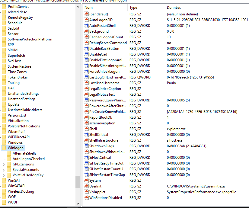

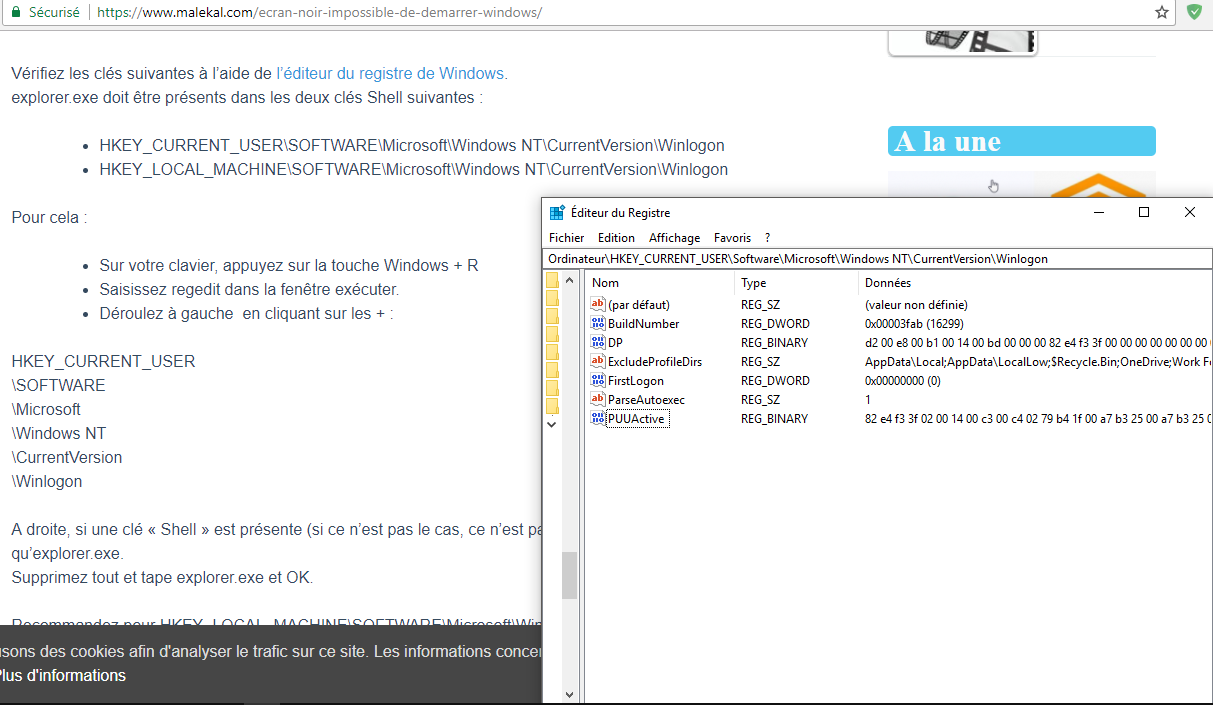

écran noir au démarrage
J'ai souvent un écran noir au démarrage et en regardant sur le site de malekal j'ai voulu suivre ce tutoriel mais je bloque dès le départ parce que je sais pas quelles clés je dois supprimer et je veux pas faire de bêtise, le tuto : https://www.malekal.com/ecran-noir-impossible-de-demarrer-windows/
Screen du registre :
User : https://www.zupimages.net/up/18/06/ss9g.png
Machine : https://www.zupimages.net/up/18/06/byt7.png
Pourriez-vous m'orienter s'il vous plaît? Merci

ModérateurSalut,
Ta clé shell est bonne,
Suis le tutoriel FRST. ( prends le temps de lire attentivement - tout y est bien expliqué ).
Télécharge et lance le scan FRST,
Attendre la fin du scan, un message indique que l'analyse est terminée.
Trois rapports FRST seront générés :- FRST.txt
- Shortcut.txt
- Additionnal.txt
Envoie ces 3 rapports sur le site https://pjjoint.malekal.com/ afin de les partager.
En retour donne les 3 liens pjjoint qui mènent aux rapports ici dans une nouvelle réponse afin que l'on puisse les consulter.
