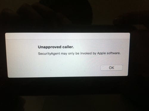

    1. Des fois il y'a ce message qui apparaît
      1. Il semble que ce SSD ne soit pas d'origine (voir la copie d'écran de Dede) : quelle est ta réponse à cette bizarrerie ?
      2. Contributeur
        Ce message dit ceci (traduction Google)
        Appels non approuvés
        SecurityAgent peut uniquement être appelé par un logiciel Apple
        Il semble donc qu'il y a un problème de reconnaissance du SSD, peut-être le TRIM !

    2. Bonsoir
      J'ai voulu suivre la solution décrite sur le lien mais malheureusement je suis bloqué avc ce message
