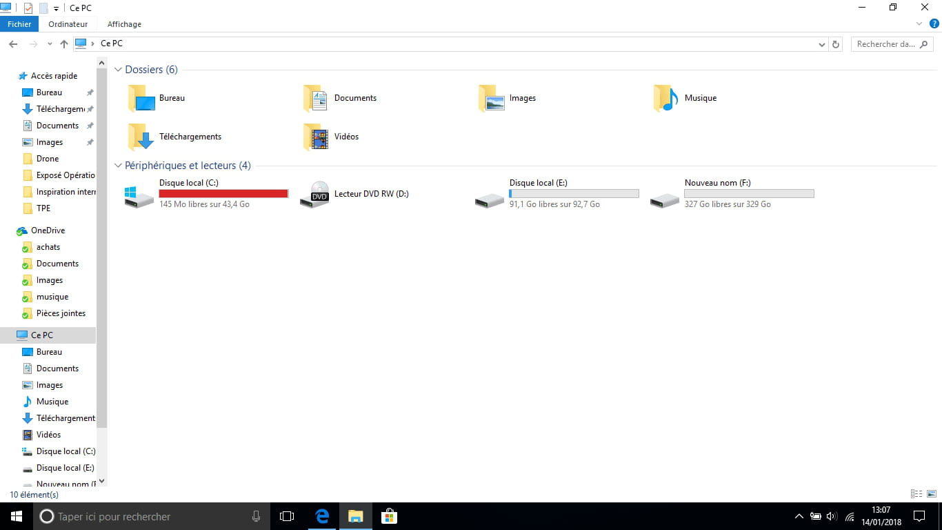

Je suis sous Windows 10, IOS qui a été installé par un technicien dans un magasin de réparation informatique. Il m'a crée 3 disques locales : C;E et F avec C qui abrite le système car c'est sur le C que s'affiche le logo de Windows. Malheureusement, il ne fait que 43 Go tandis que les autres font 92 et 329 Go, quand je vais dans "Ce PC" pour voir les disques, le disques C a la barre complètement rouge, pas mal de programme ont arrêté de fonctionner, les màj ne s'installent plus et je peux plus installer de nouveaux logiciels.
j'aimerais donc savoir comment je pourrais augmenter cet espace sachant que je n'ai pas besoin des disques E et F.

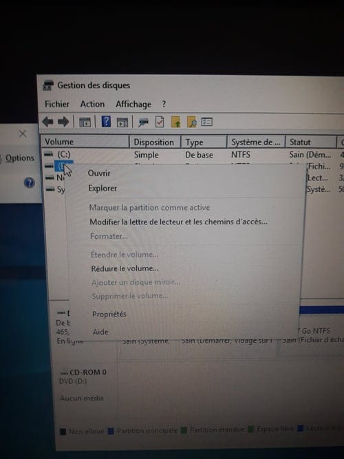

    2. Bonjour,
      j'ai tenté qlqc de similaire avant de vous appeler sur ce forum.
      Quand vous dites "supprimez là", vous voulez bien dire : "supprimer le volume" ?
      eh bien pour le F, je peux supprimer le volume mais pour le E, l'option "supprimer le volume" grisée, je n'ai donc pas la possibilité de le supprimer.

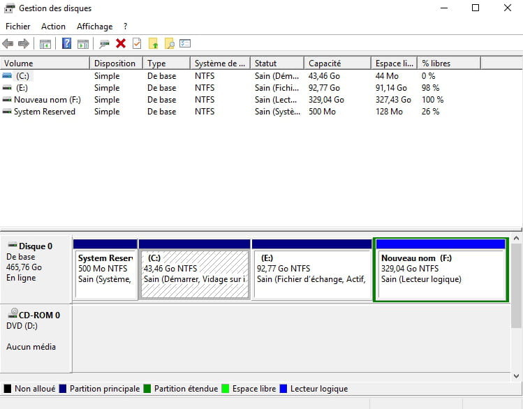

  2. En réponse à luckydu43 : voici une photo pour la manipulation que vous m'avez dites de faire
      les captures de tes disques,je les mets ici,la modération a corrigé tes liens

          Si tu peux pas supprimer E c'est normal : ton fichier d'échange est dessus.
          Pour expliquer ça ça va être coton... contente-toi de suivre le guide ;-)
