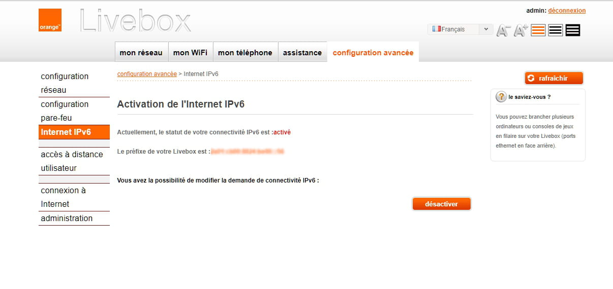

J'ai vérifié sur la page de l'interface de ma livebox qu'elle était paramétrer en ipV6 :

Le PC est paramétré en ipv6.
Que se passe t'il ? Rencontrez-vous aussi ce problème ? Comment faire pour corriger ce problème ?
