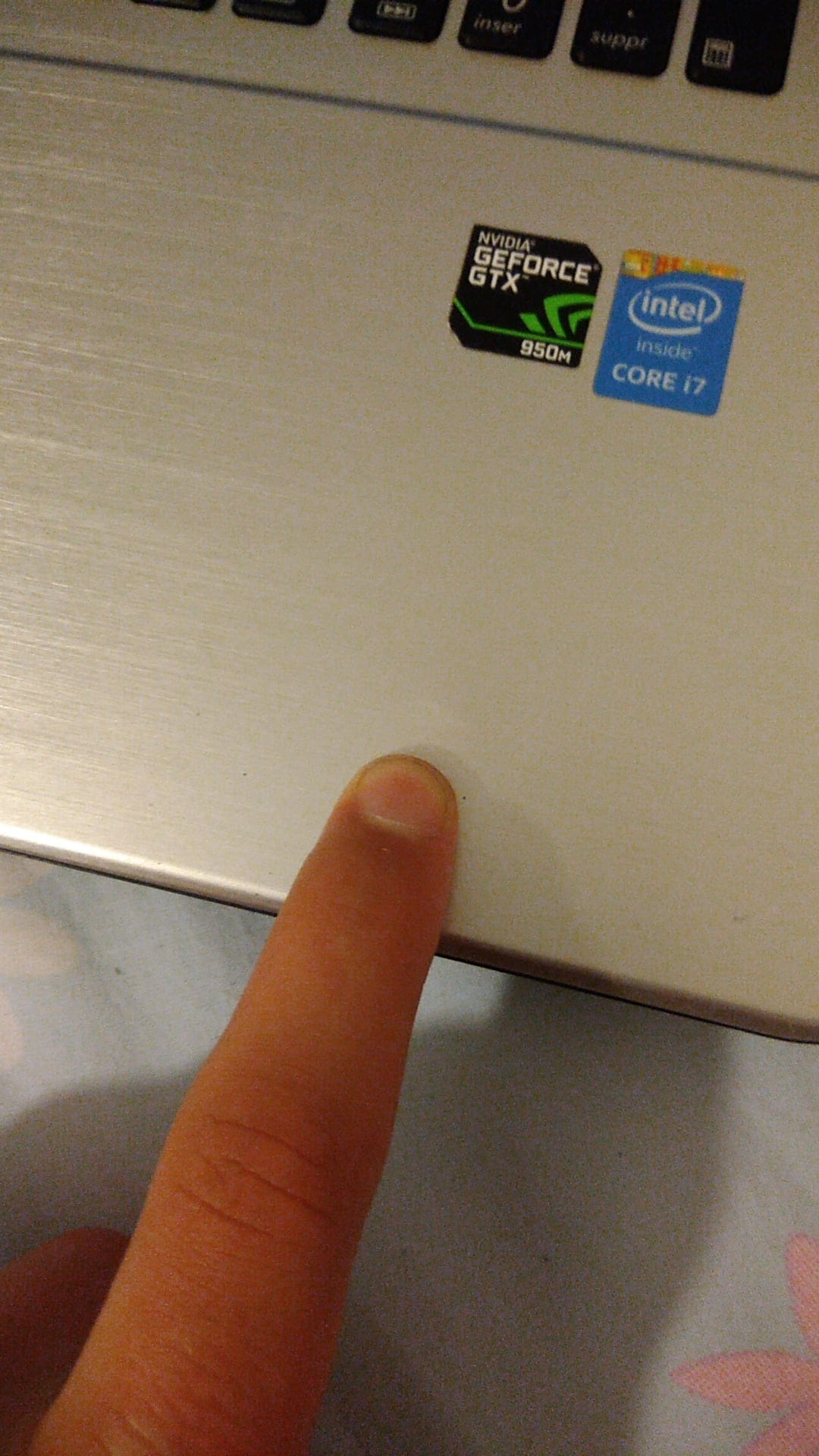

Bonjour aujourd'hui j'ai frappé mon pc portable car j'avais rager à un jeu bref, quand je l'ai frapper il c'est éteint au bout de 5 secondes. Je l'ai rallumer après mais avec au moins 4 minutes de patience c'était énormément chiant. J'y ai observé des petit bruit de grincements sur le pc. Je vous montre une photo ou j'ai donner un coup. J'ai malheureusement toujours ce ralentissement pour l'écran d'accueil et autre merci de m'aider

    Tu as sûrement tué le disque dur, d'où les bruits, car la mécanique fonctionne moins bien.
    T'es bon pour un changement de disque dur et vérifier que seul lui est HS et que d'autres composants n'aient pas pris aussi, avec ce coup.
    1. Je vais perdre mes données?
        Si la mécanique est endommagé, il y a des chances.
        Il faut éviter au maximum d'utiliser le disque dur et faire au plus vite des copies des données qu'il contient, avant que ça coince pour de bon...

          ça ne change rien : Le disque dur a pris un coup, la mécanique est possiblement endommagé.
          Il y a un bruit "agaçant" car la tête de lecture doit frotter sur les plateaux (et les endommagés au passage), ce qui fera que, si tu ne sauvegardes pas rapidement les données, tu pourrais très rapidement voir ce disque ne plus fonctionner du tout et il faudra passer par un laboratoire pour les récupérer, je t'épargne le prix supérieur à 1000€ pour ce type d'opération en laboratoire. En priant, pour que les plateaux ne soit pas trop endommagé, non plus.
