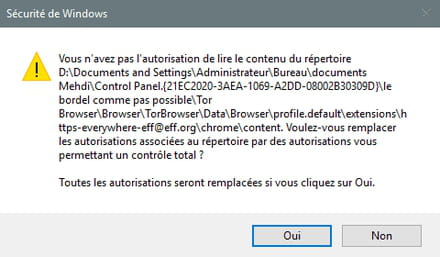

J'ai récupéré le disque dur de mon ancien PC puis je l'ai attaché à mon nouveau PC via un plug pour récupérer les données que j'avais, le souci c'est que tout les fichiers dans le dossier administrateur sont protégés et je n'ai pas le droits sur eux.
Grace à internet j'ai réussis a trouver comment faire pour avoir tout les droits sur un fichier mais le souci c'est que je doit le faire manuellement sur tout les fichiers, ce qui est impossible !
Mon vrais soucie maintenant c'est de comment récupérer les droits sur l'intégralité des fichiers sur le disque dur !
A noté que sur mon ancien PC j'était sur Windows XP (d’ailleurs je l'ai encore dans le Disque dur vus que je n'avais qu'un seul),
et que je suis sur Windows 10 maintenant.
Aussi j'ai essayé la manière décrite par le support Windows : https://support.microsoft.com/fr-ma/help/2623670/access-denied-or-other-errors-when-you-access-or-work-with-files-and-f (j'ai essayé pour la version Windows 7 et 8 problème 1 et 2, le disque dur n'est pas chiffré). Le problème c'est que quand je coche Remplacer le propriétaire des sous-conteneurs et des objets et que je clique OK, un message d'erreur apparaît avant la fin de la procédure (voir photos).
Je crois que le problème vient d'un mini programme que j'utilisait pour cacher certains de mes dossiers, c'est un programme en batch enregistré sous forme .bat qui ouvre une fenêtre comme celle du CMD et demande un mot de passe, si le mot de passe est correcte il affiche le document nommé MyFile sur le bureau, pour faire disparaître le document il suffit de lancer le programme et d'écrire cette fois Y,y,Yes ou yes, le document disparaît mais conserve les modifications(les fichiers que j'ai mis dedans ).
J'ai réussis a enlever les droits sur celui ci mais quand le lance et que je tape de mdp rien ne se passe ! Voici le code :

A remarquer que le Control Panel.{21EC2020-3AEA-1069-A2DD-08002B30309D} est visible sur le message d'erreur !
D'où mes doutes !
Je c'est que c'est très compliqué mais je vous serais redevables si vous m'aidiez à récupérer les droits sur l'intégralité du disque dur ainsi que de récupérer mes fichiers cachés avec ce mini programme .
Merci d'avance <3
  1. Judge_DT Messages postés 27651 Date d'inscription   Statut Modérateur Dernière intervention   10 014
    En l'état, le plus simple serait probablement d'y aller avec un LinuxLive, qui devrait ne pas trop s'inquiéter des permissions Windows et devrait te permettre de récupérer une "copie" des fichiers qui se trouvent à l'intérieur.

      1. Judge_DT Messages postés 27651 Date d'inscription   Statut Modérateur Dernière intervention   10 014 > Hezeres Messages postés 2 Statut Membre
        https://www.commentcamarche.net/faq/15947-sauver-vos-documents-d-un-windows-mort-avec-le-live-cd-linuxmint
        Par exemple.
