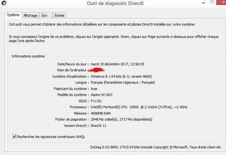

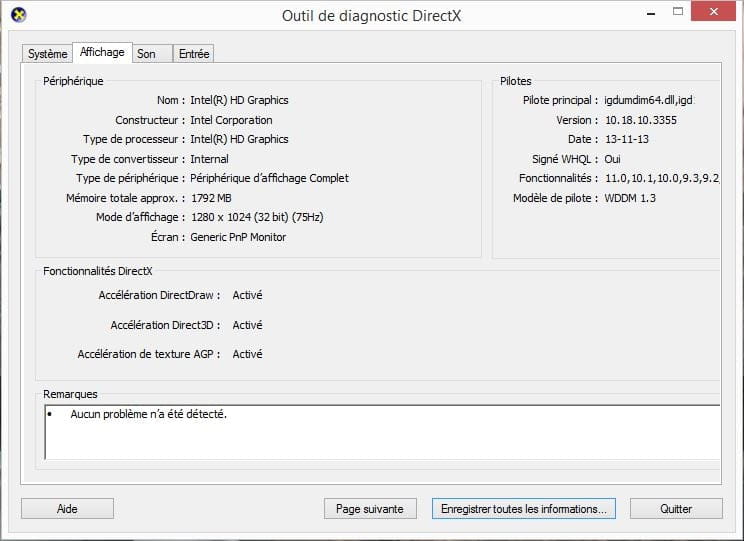

Bonjour, j'aimerai savoir si je devrais changer mon processeur ou ma carte graphique, et un conseil de produits si possible, afin d'avoir de meilleurs performances pendant que je joue à League Of Legends ... Sachant que j'ai un budget aux alentours de 150€ Merci d'avance pour vos conseils!
    Tu as acheté un PC d'entrée de gamme, ce n'est pas sûr que tu puisses l'améliorer...
    Déjà il faut déjà savoir si ta carte mère possède un port PCI-E x 16 pour pouvoir installer une vraie carte graphique.
    Ensuite il faut vérifier le type de boîtier que tu as, si c'est un mini boitier ça ne va pas être évident
    Voici les infos que j'ai trouvé avec la référence que tu as donné, est ce bien ton PC ?

    Je ne vois pas de port PCI-E x 16, il faudrait des infos plus précises sur la carte mère, ou une photo.
    Si c'est ton PC, c'est un mini boitier, il faut une CG Low Profile (plus difficile à trouver)
