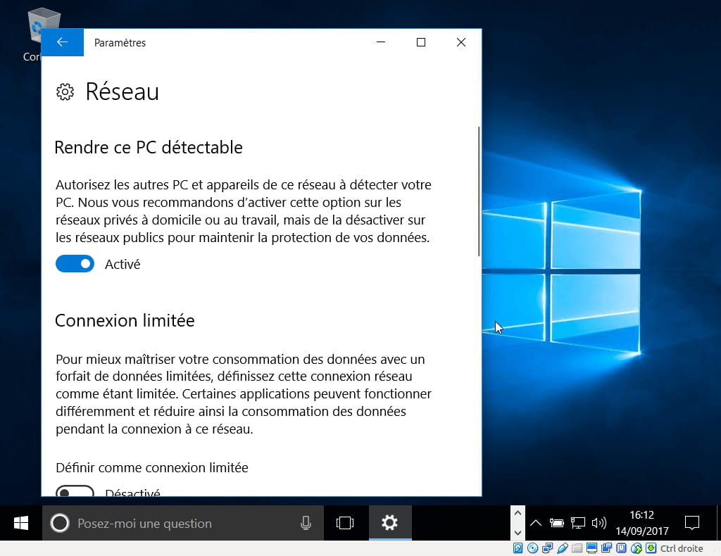

    2. brupala Messages postés 111189 Date d'inscription   Statut Membre Dernière intervention   14 462
      ça n'est pas tout à fait indiqué pareil suivant le versions de W10, mais sur la dernière ça ressemble à ça:

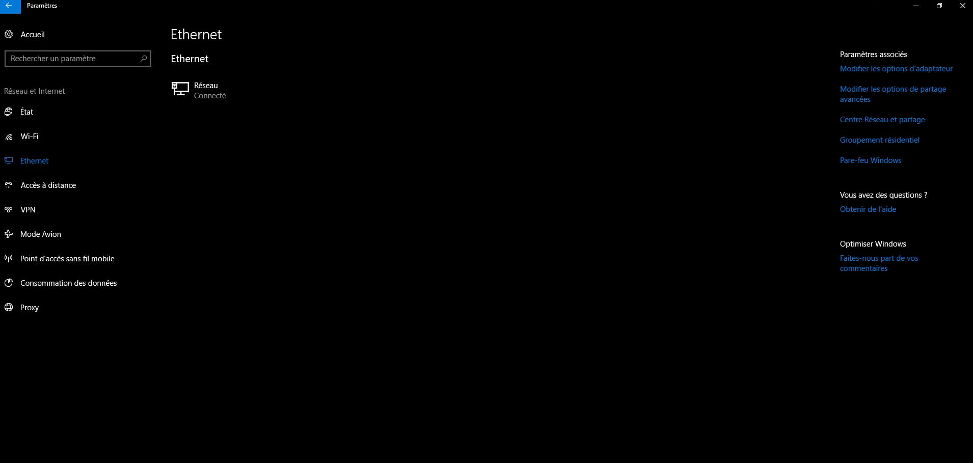

  2. bob3261 Messages postés 11 Statut Membre
    ben non moi j'ai ca
    1. brupala Messages postés 111189 Date d'inscription   Statut Membre Dernière intervention   14 462
      Sinistre ce fond noir , c'est toi qui as mis ça ?
      et si tu cliques sur la connexion ensuite ?
      ou modifier les propriétés de la connexion ?
      déjà le réseau privé, ç'est bon signe à ce niveau....

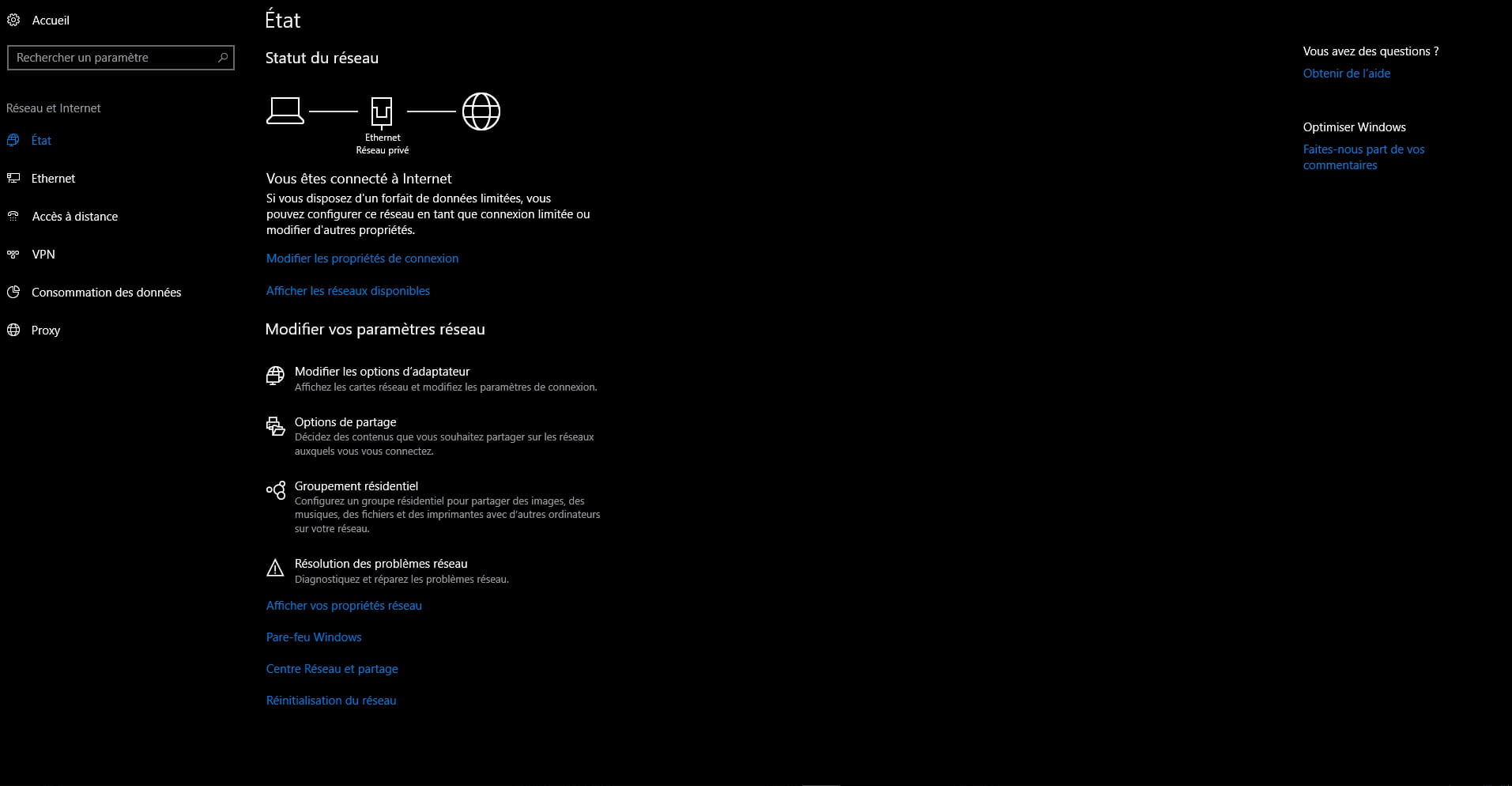

      en fait non, l'image que j'ai mise c'est l'ancienne version de W10,
      maintenant c'est plutôt ça:

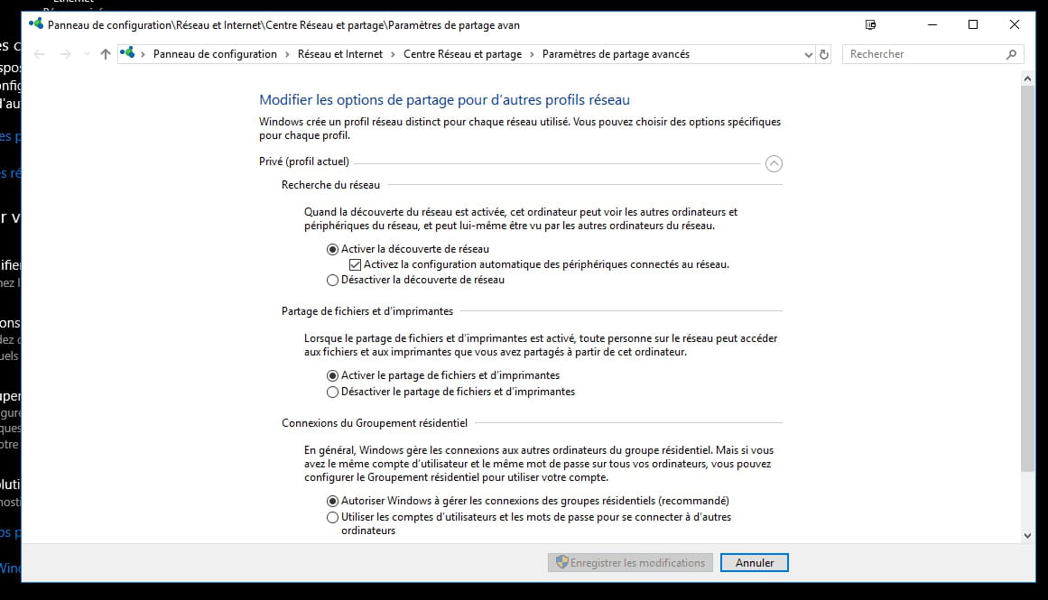

  3. bob3261 Messages postés 11 Statut Membre
    oui le noir c'est le thème sombre de Windows 10
    sinon voici les écrans que j'ai quand je vais sur le réseaux et mon partage tous est bon mais pourtant je n'est plus mon nas ni imprimante de visible dans gestionnaires de fichier réseaux.

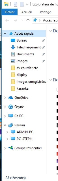

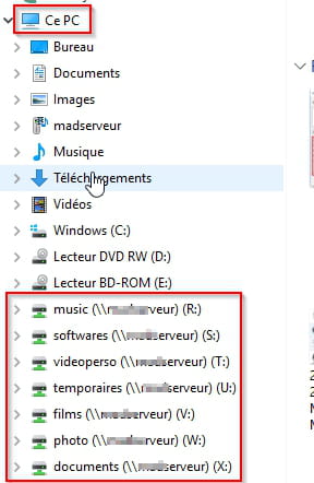

    1. madmyke Messages postés 52304 Date d'inscription   Statut Modérateur Dernière intervention   12 488
      En dessous de "Ce pc"
  8. madmyke Messages postés 52304 Date d'inscription   Statut Modérateur Dernière intervention   12 488
    Exemple
