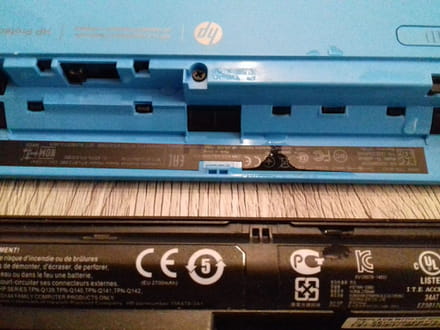

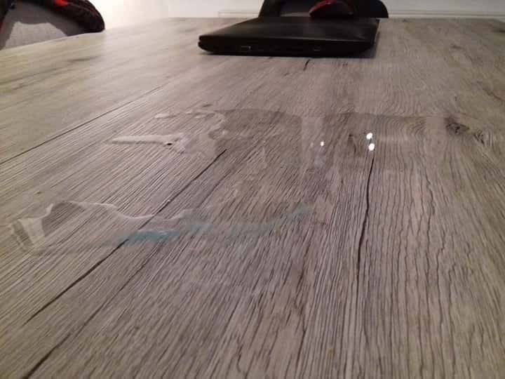

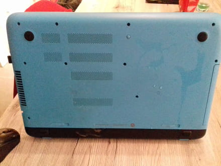

J'ai un portable Hp PAVILION 15-P266NB depuis début 2016.
Aujourd'hui, je l'ai allumé comme tous les jours, puis j'ai décidé d'aller jouer sur le pc fixe alors je l'ai laissé sur la table et je suis partie jouer. Après plusieurs heures, j'ai éteint le pc fixe pour retourner sur mon portable. Et juste après l'avoir rallumé, je vois une flaque d'eau en dessous. Je ne comprend pas d'où ça peut venir et a cause de quoi. Je n'ai jamais rien renversé dessus pourtant. Et il n'y avait que moi dans la maison aujourd'hui.
Je sais pas si ça peut être utile mais quelques mois après l'avoir reçu j'ai commencé à soupçonner que le magasin m'en avait donné un reconditionné. J'ai eu beaucoup de problèmes avec depuis le début, notamment des problèmes de connexion, des problèmes de mise à jour de carte graphique, des problèmes de sauvegarde pour la restauration que je n'ai jamais pu faire. J'ai aussi trouvé des fichiers datant de 2013 et 2014 dont un nommé "Apple" avec des restes de fichiers d'Itunes dedans, et je suis pas sûre que les fabricants de pc HP pré-installent Itunes sur leurs pc, et aussi des logos de windows 7 alors que c'est windows 8.1 qui est installé dessus.
Enfin bref, ce qui me perturbe le plus ici c'est que j'ai l'impression que de l'eau coule et en postant mon message ici j'espère que quelqu'un pourra m'aider a comprendre.
Voici des photos:
Je vous remercie d'avance.

  1. C'est le plastique qui fond. Je pense.
    1. Moi maintenant je pense que c'est la batterie qui coule. Quand j'ai vu ça je l'ai enlevée et maintenant que je viens d'aller revérifier, j'ai entendu un sifflement qui sortait d'elle pendant quelques secondes. :(

        Dans tout les cas je te conseillerais de ne pas céder a leur pression en payant les réparations.
        Faire cette lettre, voir leur réaction.
        Si rien n est fait, meme en pièce, récupère ton pc comme il est si tu veux aller plus loin et voir avec des service consommateurs.
        Il joue sur le fait que tu a besoin de ton pc, te mette la pression ...
      2. Merci pour ton message. De toute façon même si je voulais bien payer pour que ça aille plus vite et pour ne plus avoir affaire avec eux je ne peux pas, j'ai même pas cette somme. 399€ pour le réparer alors qu'il m'à coûté 700€ c'est un peu trop je trouve. Mais quand ils me le rendront, plus jamais j'achèterai un produit de leur marque. Quand je vois des personnes qui veulent acheter hp (je vois souvent des personnes dans des groupes de sims 4 qui hesitent à en acheter) je leur déconseille depuis plusieurs mois et je continuerai. C'est le 2eme que j'ai et j'ai toujours eu des problèmes avec. Le premier, je me disais que je l'avais peut être mal choisi pour ce que j'en faisais mais à partir du 2eme c'est plus un hasard je pense.
      3. Modérateur
        J'ai un HP et j'en suis très satisfait. On m'a remplacé des appareils défectueux sans hésiter. Je crois que le problème est avec HP en Belgique et leur manque de compétence.
        Comme on dit ici, brasse la cabane ! Moi, je le ferais.
      4. Finalement j'ai demandé à ce qu'on me rende mon pc. J'ai comme l'impression qu'ils se foutent de ma gueule.
        Une fois ils me disent qu'ils ne savent pas faire les vérifications sans la batterie et l'autre fois ils insistent en disant que j'ai renversé du liquide dessus.
        Ils répondent toujours à ma moitié de mes messages ou pas du tout. Il y a 3 jours j'ai laissé mon copain repondre parce que je me disais que c'était peut être moi qui n'expliquait pas bien. Il a énuméré tous les événements depuis le début. Et à la fin il a dit qu'on était d'accord pour envoyer la batterie à nos frais si on pouvait être sur qu'elle rejoigne mon pc et que ça pourrait prouver que le liquide vient d'elle mais ils n'ont même pas lu le message. Leur réponse à été "avez vous envoyé ma batterie avec le pc?"
        Après ça il leur a dit de relire le message précédent et il a répété qu'on pouvait envoyer la batterie après ça ils ont encore répondu à côté de la plaque en me répétant pour la 20 ème fois que j'avais renversé du liquide sur le.pc et que ça a endommagé ma carte mère et qu'ils voulaient connaître ma décision et là il leur a demandé d'avoir accès aux analyses faites sur mon pc, il leur a fait remarquer qu'ils ne lisent même pas les messages qu'on envoie, qu'on possède la preuve que le liquide vient de ma batterie et que finalement on préférait récupérer le pc mais qu'il espère qu'il fonctionnera bien parce qu'avant l'envoi il allait encore et il leur a fait comprendre que si il ne fonctionne plus, on ne laissera pas ça sans suite.
        Maintenant je vais voir d'abord, quand je l'aurais récupéré si il fonctionne ou pas. Après je vais commencer par contacter une association de consommateurs et si il le faut j'ai trouvé un avocat.
        Mais en attendant je fais une.une formation où je vais avoir besoin de mon pc je vais être un peu mal là. J'espère que ça ne sera pas pour rien. :/
      5. Et j'oubliais, quand je discutais il leur fallait toujours 2-3 jours pour me répondre.. mais quand on a dit qu'on préférait le récupérer ils ont répondu tout de suite pour dire qu'ils cloturaient le dossier. Bizarrement ça me donne m'impression qu'ils n'attendaient que ça.
    3. J'ai reçu mon pc aujourd'hui... Il ne fonctionne plus du tout. Entre temps j'ai fait des recherches pour leur envoyer ce courrier avec accusé de réception. Je me suis renseignée sur les lois des consommateurs les lois du code civil a propos de la vente et de l'achat de produits, les différentes garanties, de mes droits, etc. J'ai élaboré un dossier et je pense que je vais aller faire expertiser le pc par quelqu'un pour prouver que leur diagnostic est mauvais. J'ai fait une vidéo du moment où j'ouvre le colis et où j'essayé de voir si le pc va fonctionner pour prouver que je l'ai reçu dans cet état... enfin, j'essaye de trouver un maximum de choses utiles pour commencer à aller plus loin.
        C est bien de pas se laisser faire , peux de personnes auraient tenue tete.
        Ils ont sans doute été nombreux a payer a tort les réparation demandé.
        Ne t emballe pas trop , si tu fait des frais d expertise tu peut bien perdre de l argent et aboutir a rien.
        Mais oui une expertise prouverait l origine du souci si c est bien a cause de la batterie.
        Vois avec une association si il paye l expertise pour toi ou solution de se genre.
        En parlant des réparations, ils te demandaient 400 ou 500 euros.
        Actuellement quel est la valeur de ton pc, sans doute le meme prix donc ...
      2. Mon pc à coûté 700€, c'était un cadeau. Si je ne lache pas l'affaire c'est parce que j'en ai réellement besoin. Je suis infographiste et à la recherche d'un emploi donc c'est vraiment mon outil de travail. Je pense que personne ne devrait se laisser faire dans des cas pareils. D'ailleurs, si je continue à alimenter ce post jusqu'à la fin c'est en partie pour encourager d'autres personnes qui viendraient le lire à ne pas laisser tomber ce genre de litige parce que j'ai l'impression qu'ils prennent beaucoup les gens pour des cons. J'ai lu beaucoup de posts de personnes qui ont eu des problèmes avec hp à propos de cartes mères défectueuses et j'en ai vu qu'on ont insisté pendant des mois, qui ont fait des pétitions, des procédures au tribunal, etc. qui ont fini par avoir soit la réparation gratuite, soit un remboursement.
        Mais sinon ce que je pensais faire pour la suite c'est d'abord la lettre pour demander remboursement. J'ai vu sur certains sites de droits belges des infos sur les garanties et j'ai lu que dans certains cas si ils mettaient plus d'un mois à réparer le pc et que ça me portait préjudice, je pouvais demander le remboursement. Là ça me porte vraiment préjudice parce que je suis en formation et en recherche d'emploi en meme temps et j'en ai besoin.. alors je vais tenter. Je vais citer ces lois dans le courrier.
        Et si ils refusent je pensais, avec une association de consommateurs, faire examiner le pc pour prouver que ça vient de la batterie et aussi prouver grâce au disque dur, que j'ai utilisé le pc avant de l'envoyer et que c'est après être passé dans leur service de réparation qu'il s'est mis à ne plus fonctionner du tout.
        Je suis pas sûre que le liquide à touché la carte mère en plus, je l'ai utilisé pour discuter avec eux de mi-décembre jusqu'à mi-janvier et pour commencer à sauvegarder mes données. Je pense que si le liquide avait touché la carte mère, ça n'aurait pas mis autant de temps pour qu'elle soit morte.. Déjà pour me faire des douleurs aux doigts quand j'ai touché ce liquide ça n'a pas mis une demi heure et pour abîmer ma nouvelle table ça n'a pas mis beaucoup de temps non plus.
        Enfin peut être que je me trompe mais tant qu'on m'aura pas certifié que c'est ça, je penserai toujours que c'est eux qui ont volontairement faire quelque chose à mon pc pour que je paie cette réparation.
        D'autant plus que dans la boîte ils ont mis une lettre pour me rappeler que je peux toujours le faire réparer à mes frais. Ils ont beaucoup insisté avec ça vers la fin. Et comme je l'ai dit dans un autre message, quand j'ai dit que je refusait, ils ont tout de suite répondu (alors que pour mes autres messages ils mettaient beaucoup trop de temps a répondre) et ils ont tout de suite fermé mon dossier et fait le renvoi.
      3. Contributeur
        examiner le pc , très bien , déjà pour le souci de liquide et si eux on fait d autre connerie en le démontant.
        Je connais pas les loi Belge , mais d après se que tu dis ,c est en cas de garantie.
        Dans ton cas il refuse la garantie et ton donner une estimation avant ce délais, cela ne semble pas un bon argument.
        Juste la lettre avec les fait comme je t ai dis grossièrement, et tu fini par dire que tu ne compte pas en rester la , que tu as vue avec des association et ton pc est en expertise et en plus il ne fonctionnais plus du tout au retour de leur sav.
        A envoyer a leur bureau, quand un supérieur vas lire ça , soit il ira secouer le sav soit il confirmera la non prise en garantie.
        Cela irais plus vite si le courrier fait son effet.
      4. Modérateur
        @luan2aaTon erreur est de ne pas avoir expédié la batterie avec l'ordinateur.
    4. Je sais qu'il fallait envoyer la batterie mais c'est pas vraiment mon erreur. J'ai insisté pendant une semaine pour qu'on me dise quand ils passaient le chercher, j'ai jamais eu de réponse et je n'étais même pas la quand les transporteurs sont arrivés. J'ai formation tous les jours de la semaine. Mon copain venais de rentrer du travail il a du vite courir au grenier chercher une boîte et mettre ce qu'il pouvait dedans. Le transporteur lui a même dit qu'on aurait dû recevoir un mail avec la date de la part de HP. Et après ça je leur ai demandé au moins 20 fois pour renvoyer la batterie à part mais encore une fois ils n'ont jamais répondu. Et je ne savais pas à quelle adresse l'envoyer sinon je l'aurais fait quand même.
      Et pour la garantie et l'estimation ils ont dit que ça prendrait 2 semaines pour le réparer et que je ne m'en fasse pas parce que ça sera pris en charge par la garantie. Finalement ils ont mis 2 fois plus de temps et ils me disent que c'est pas pris en charge par la garantie. En plus ils refusent de trouver une solution avec moi pour le renvoi de la batterie. ils niaient carrément mes messages à ce propos et me parlaient sans arrêt de la réparation à 400€.
      Aujourd'hui je vais commencer à écrire cette lettre et on verra pour la suite...
      1. Voilà pour la suite de l'histoire, j'ai finalement pas écrit cette lettre mais ça sera mon ami avocat qui va le faire pour moi. Lui même, passionné de l'informatique, il m'a dit que le service client de HP et les personnes qui sont au service de réparation ne sont pas des lumières. Et en voyant mon pc, même sans la batterie il voyait très bien que le problème venait d'elle et que je n'avais rien renversé dessus. Il m'a dit aussi que envoyer une lettre moi même n'aurait pas servi à grand chose mais qu'il peut faire bouger les choses en les menaçant un peu. Enfin, je vais attendre patiemment de ses nouvelles. En attendant, je me suis un peu habituée à l'absence de mon pc et j'ai toujours un pc de bureau (que j'utilisait seulement pour jouer) qui me dépanne bien en ce moment.
          Continue , lâche pas ...
        2. Merci beaucoup pour ton soutien!
