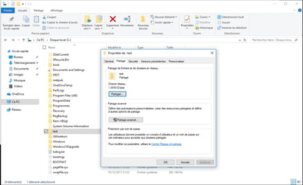

ModérateurSalut,
1) si j'ai bien compris, on ne parle plus de groupe de travail mais de groupe résidentiel. Ce n'est pas gênant si on est sûr de parler de la même chose. Est-ce le cas ?
Il y a toujours un groupe de travail sur Windows 10.
Groupe résidentiel, c'est le truc que ça te configure tout en automatique que t'as pas à réfléchir.
Voir : https://www.malekal.com/partage-reseau-et-groupe-residentiel/
J'ai essayé avec deux VM, ça ne pose pas de problème particulier.

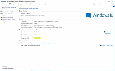

Ils sont bien dans le même groupe de travail tes ordinateurs ?
T'as les mêmes utilisateurs avec les mêmes mots de passe sur tous les ordinateurs ?
Si tu as le même user et pas le même mot de passe, il va se faire jeter, sinon c'est censé te demander de t'identifier.
Tu n'as rien bidouillé dans le centre de partage et Modifier les paramètres de partages avancés ?
Veuillez appuyer sur une touche pour continuer la désinfection...-

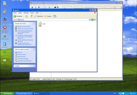

Tu me montres le partage "test" vu à partir de ta machine Windows 10. Pas de souci ; moi aussi, à partir de kallima (Windows 10) je peux voir et utiliser les autres partages. C'est le contraire qui est pour l'instant impossible.
