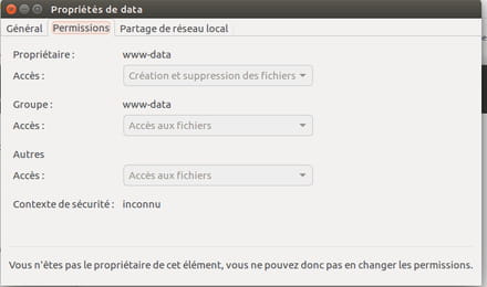

Supprimer /var/www/data
J'ai installé mediawiki-1.29.1, j'ai besoin de le ré-installer mais celui que j'ai déjà installé est pris systématiquement pris en comte, mais voulant supprimer le data je fais un clic droit malheureusement "le mettre à la corbeille" est grisé et en passant par permissions
Je ne peux rien faire, franchement j'ai besoin d'aide.

      Il faut le faire en root (sudo).
      sudo rm /chemin/data
      Mais ça ne passera pas par la corbeille, il sera définitivement effacé
      Si tu ne veux pas l'effacer pour un possible retour en arrère, renomme-le
      sudo mv /chemin/data /chemin/data.old

          $ sudo rm /var/www/data
          rm: impossible de supprimer '/var/www/data': est un dossier
          Il s'agit d'un dossier, donc tu dois ajouter l'option -rf :
          sudo rm -rf /var/www/data
          Attention à ne pas te tromper de chemin, car cette suppression ne fait pas passer les fichiers par une corbeille, et avec
          sudo
          , c'est sans filets :-)
          Et sinon le nom du paquet est bien
          mediawiki
          Bonne chance
