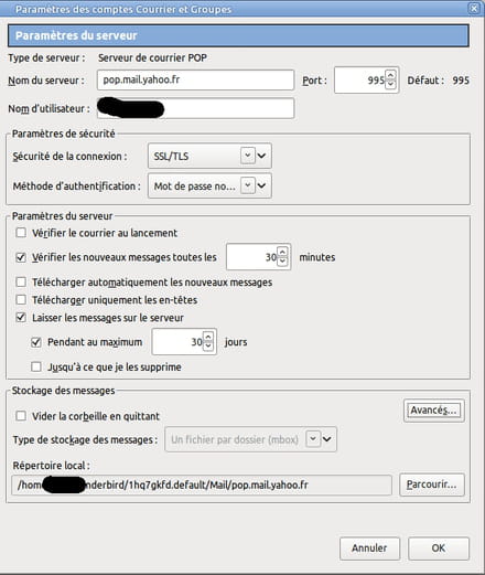

      Je connais ces posts du forum thunderbird mais n'ai pas pu les appliquer car je n'ai pas de possibilité de changer l'action locale dans les options des paramètres serveur.
      Peut-être parce que :
      - le post est de 2014 et la gestion des paramètres serveur a changé
      ou
      - ce n'est possible que pour un compte IMAP alors que je suis en POP
      idem pour les dossiers unifiés
      fifi

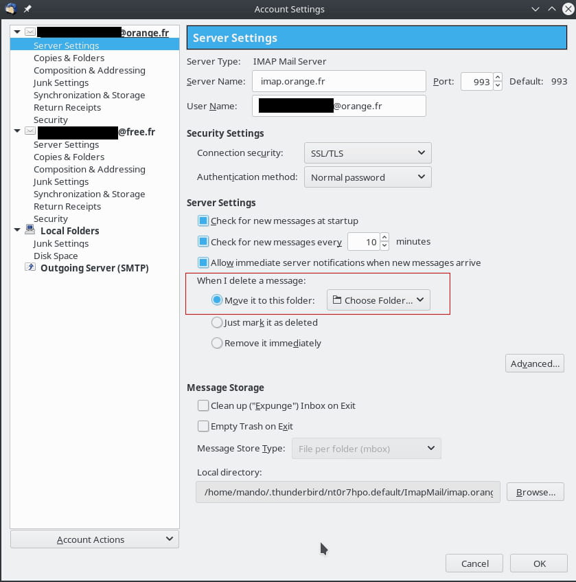

        J'ai réinstallé icedove/thunderbird pour voir et ... quand il a téléchargé mes 9000 mails, j'ai compris pourquoi j'étais passé à kmail :-D J'ai cru que mon PC allait décoller ;-)
        Donc de ce que j'ai vu tu peux faire clic droit sur ta boîte mail, server settings, when I delete a message move it to this folder.
        Et je suppose que là il suffit de choisir le même dossier pour tout le monde...
        Note que jusqu'ici, supprimer un message revient à le déplacer du dossier inbox vers le dossier trash de ta boîte IMAP. Ici cela va supprimer le message et en faire une copie dans le répertoire destination (potentiellement sur ton disque dur, selon l'endroit où est déclaré ton dossier). Je ne sais pas s'il sera possible de supprimer le dossier trash du serveur IMAP pour autant. Il y a des chances que si tu le supprimes, il soit recréé par le serveur IMAP à la prochaine connexion.
        Bonne chance
        1. Bonjour mamiemando
          je n'ai pas cette option dans ma configuration serveur sans doute, comme dit plus haut, parce que je suis en POP et non en IMAP
            C'est possible. En tout cas à ce stade, j'ai deux solutions à te proposer :
            - utiliser le serveur imap de ton fournisseur de mail :
            https://fr.aide.yahoo.com/kb/SLN4075.html
            - changer de client mail. Par exemple kmail a une corbeille regroupée. Mais kmail n'est un choix raisonnable que si tu es sous kde plasma.
            Bonne chance

            Bon, je suis un peu à cours d'idée car visiblement on n'a pas les mêmes menus dans thunderbird.
            Juste pour comprendre, quelle version de thunderbird utilises-tu ? As-tu tenté de faire une mise à jour ? Pour m'a part j'avais testé avec la version 1:52.4.0-1 au sens de la numérotation debian.
            Et sinon, même si je respecte parfaitement ton choix, pourquoi vouloir rester en POP ? Car j'avoue ne pas voir les inconvénients d'IMAP...
            Si tu as testé avec une version antérieure, peut-être qu'une mise à jour te permettrait d'avoir les mêmes menus ?
            Bonne chance
            1. bonjour mamiemando
              j'ai la version 52.4.0 également. Après recherche chez nos voisins d'outre-atlantique il s'avère que la différence de configuration vient bien du fait que je suis en POP et toi en IMAP.
              Apparemment pour la configuration des poubelles comme je la veux il va falloir que j'édite des fichiers de conf "à la main"
