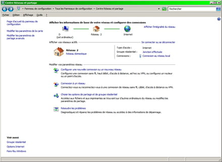

        Faire une copie-écran du Centre de réseau et partage comme ici:

            2 - dans Centre de réseau et partage, faire un clic sur la croix rouge > Windows tentera une analyse puis une réparation de réseau...
            1. J'ai fait les 2 modifications. Après le clic sur la croix rouge, une fenètre annonce rapidement : "il existe peut-être un problème avec le pilote pour la carte Connexion au réseau local".
              Les options de réparation proposées ne résolvent rien.
