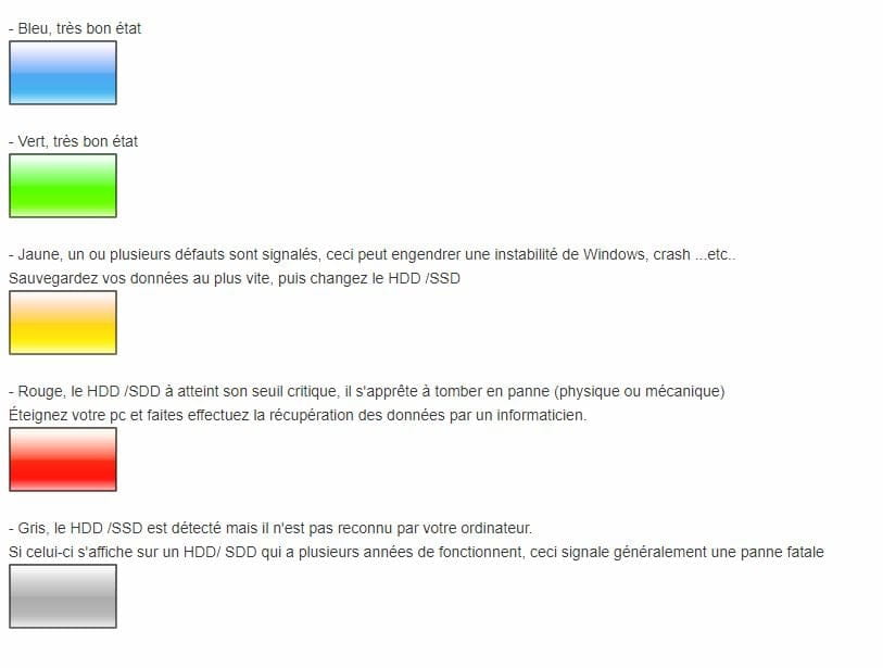

Je pense que ton problème vient plutôt d'un pc pas assez performant pour avaler tout les programmes que tu installes, au démarrage beaucoup de programmes doivent se lancer ton disque dur doit certainement être un 5200 tours et il ne peut pas suivre d'où le 100 %, même chose quand tu lances certains programmes gourmands, maintenant si tu veux savoir si ton disque dur a un problème (ce que je ne cois pas) il y a ce logiciel qui te permettra de le savoir pour cela il te suffit de te référer au code couleur qui suit :
