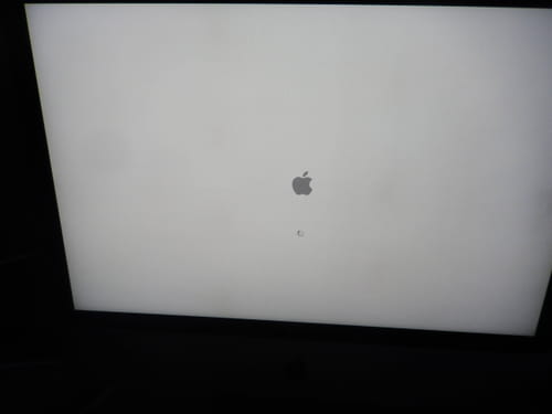

A une ou deux reprises, j'ai eu la pomme qui est apparue sur l'écran. Puis deux dessins sur fond de rectangle blanc, centré sur l'écran. Le premier semblait être une tablette qui demandait d'appuyer sur le bouton d'alimentation, et le second était un iphone je suppose, qui demandait de faire glisser vers le haut un bouton sur la face dorsale du téléphone.

J'ai réessayé en suivant votre conseil avec les raccoursis cmd + r au démarrage de l'Imac. J'ai obtenu et puis j'ai eu les deux fameux dessins dont j'ai écris avant.

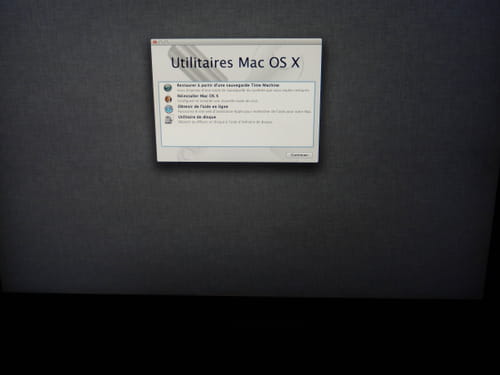

Par une envie soudaine j'ai appuyé sur espace. Et là! J'ai obtenu un menu de sélection de langues et le fameux menu utilitaires Mac OS X.
J'ai pensé faire la réinstallation Mac OS X mais il m'a demandé un identifiant apple.
Et quant à l'utilitaire de disque, je ne suis pas fan d'y toucher.
Donc je préfère demander.
Voilà j'ai posté les images directement visualisable ici. Je viens de remarqué que mes photos ne sont pas très rectangulaires :| ;) ;) .- Bonjour,

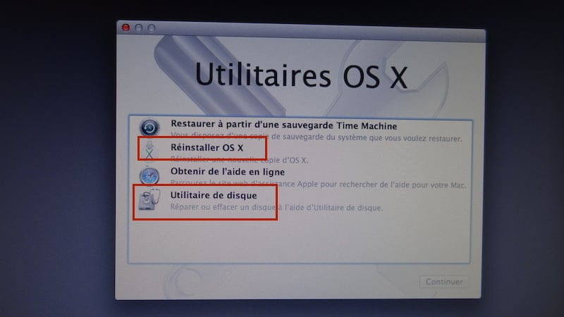

Ah oui, c'est après être identifié que l'on accède à la liste des achats, dans laquelle doit figurer l'OS à télécharger pour la réinstallation.
L'erreur c'est d'avoir fait toutes ces manipes, avant de venir demander de l'aide, il eut fallu commencer par demander des conseils sur la marche à suivre.
As-tu la facture d'achat ? si oui, tu peux passer par un centre agréé Apple et leur expliquer ton cas, ils te conseillerons mieux que moi.
Une autre solution, cet iMac pouvant supporter tous les OS depuis 10.8 je pense, jusqu'à Hight Sierra, si tu trouves quelqu'un ayant une clé USB bootable, avec un OS 10.9, 10.10 ou 10.11, tu pourrais partir de zéro, formater le disque dur et installer l'OS disponible sur cette clé.
