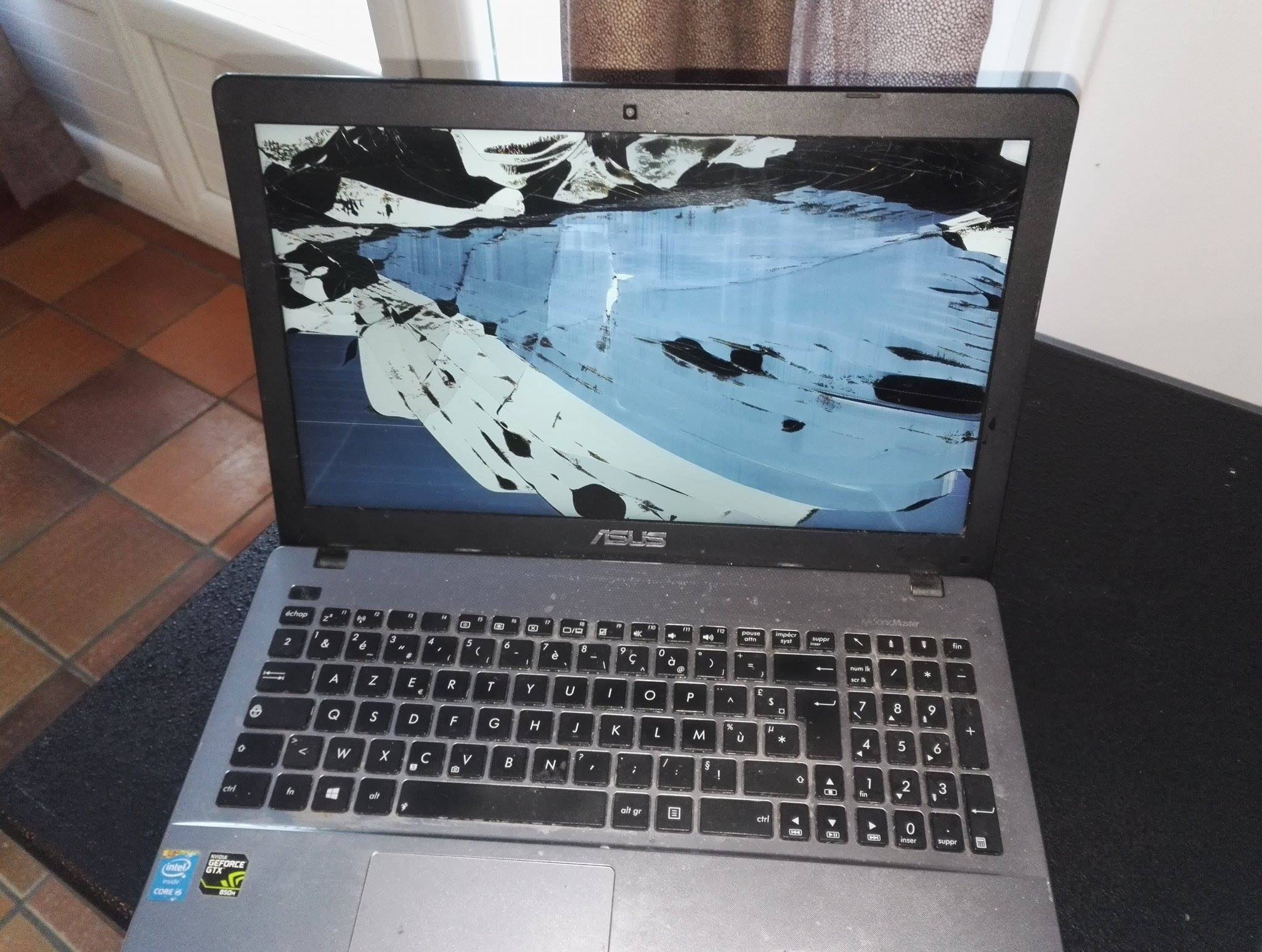

Pour mon pc, c'est tout le support haut qui est cassé. L'écran ainsi que le chassis est plié.
Je ne sais pas si cela est possible de remplacer toute la partie haute d'un pc portable, voici une image de l'état actuel.
Pour autant, tu as raison, il s'allume quand je le branche en HDMI à une TV et je peux donc continuer de l'utiliser, mais c'est pour une utilisation très standard, car c'est pas très confortable.

+ dalle lcd 60€
ça fait pas mal de choses...
on est dans les 120€ de pièces s'il n'y a pas d'autres choses cassées...
J'ai réussi à démonter la partie supérieure de l'ordi grâce à un tuto reprenant l'exact pc que je possède.
J'ai pu extraire la dalle sans soucis, et il s'avère que tout le reste est resté en bon état.
La coque supérieure est très légèrement arrondie par le choc mais c'est tellement léger que ca n'a eu aucun impact sur les charnières et le reste.
J'ai donc commandé la dalle lcd, je la reçois cette semaine, je pense que ça devrait fonctionner sans trop de souci particulier.
Je ferai un retour si cela fonctionne ou non :)
Si je peux m'en tirer avec 60€ de frais au lieu d'un pc neuf, j'en serai très ravi ^^-
Super si le tuto est bien fait c'est la meilleure solution. Tiens moi au courant ;-)
ça serait parfait. Tu l'as commandé ou le lcd ? t'es sur qu'il est compatible ? il y a plein de sorte de dalle ! Pour les R510jk il y a des dalles 30 pins et 40pins... c'est combien celle que tu as démonté ? tu as pris une dalle matte ? t'as bien pris du full hd
C'est un R510jk-xx
ou R510jk-DM
https://www.laptopscreen.com/French/section/search/
Fais attention à la nappes, c'est vite abimé.
Si tu t'es trompé, essaie d'annuler la commande avant qu'elle parte. Si elle est partie, tu refuses le colis, il repartira à l'expéditeur. T'auras pas le retour a payer
