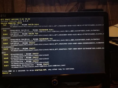

j'ai un PIPO W9 qui fonctionnait bien sur Windows 10 ou Android jusqu'au moment ou Windows est devenu obsolète et n'a plus voulu se charger, avec GParted j'ai essayé d'y remédier mais je m'enlise. Maintenant lorsque je reboot je tombe sur un affichage d'injures que je ne peux transcrire ici mais dont j'ai la photo.
Si vous pouviez m'aider sur ce problème, je vous remercie. Meilleures salutations.

    1. Lorsque je charge GParted il fonctionne, mais pour installer quelque soit l'OS, créé sur une clé avec l'outil adéquate, Windows, Linux, Android la clé est lue puis je tombe sur ces messages.

                    1. J'ai reussi à installer android, au demarrage viola l'erreur :
                      efi: requested map not found
                      esrt: esrt header is not in the memory map
                      Windows boucle toujour
                      1. Bonjour, J'ai installé Kunbutu mais au démarrage j'obtiens les messages présentés plus haut sur la photo. C'est le BIOS qui pose problèmes.
                          Encore une fois incomprehensible.
                          Tu parle de message d erreur :

                          1. L'installation Windows Reboot en boucle.
                            J'ai Installé Kunbutu mais lors du redémarage j'ai les messages présentés sur la photo plus haut, alors que l'nstal. s'est bien terminée.
