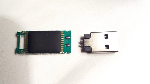

je viens de casser ma clef USB comme je vous le montre dans les photos. Est-ce que vous pensez que je peux la récupérer? ou du moins recuperer des fichiers? je n'ai pas fais toutes les sauvegardes..

    Sur le circuit imprimé, on voit deux plots avec de la soudure qui se sont dessoudés de la partie clé à droite, si tu as un fer à souder, il faut essayer de ressouder et sinon, vas falloir trouver un bricoleur...
    1. c'est ce que mon papa m'a dit, de souder.. mais je ne crois pas avoir le bon étain..

      Mais de rie et tu devrais pouvoir ressouder avec les gouttes d'étain restantes sur le circuit imprimé
    3. apparement c'est pas possible de ressouder..

      Un port USB possède 4 contacts, selon les configurations du circuit imprimé de la clé ils peuvent se situer en ligne, en opposition,... Tu as 4 soudures a faire.
      Les photos ne sont pas top mais je pense que tu as inversé les 2 parties a assembler (dessus dessous) il faut en retourner une...
      Si tu n'est pas sûr de toi, laisse faire ça par quelqu'un de compétent, tu cours le risque de cramer le port usb, la carte mère ou l'alimentation du pc sur lequel tu brancheras la clé...
