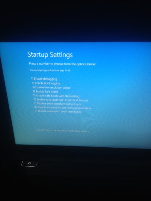

    Voici ce qui s'affiche lorsque j'appuie sur f8:
      Prends l option 4 ( c est le mode sans échec)
      Et redis si tu arrive sur Windows.
      L affichage serra différent et gros , c est normale.
    2. @gugu01Bonjour
      Lorsque j'appuie sur 4, l'écran dell apparaît puis l'écran bleu réapparaît.

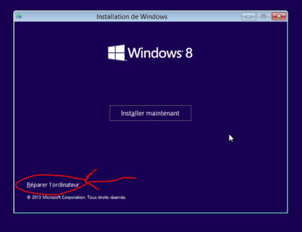

      Puis la première image ou tu choisi langue ...puis suivant.
      A la deuxieme image on ne vas pas cliquer sur installer maintenant mais réparer l ordinateur en bas a gauche.
      Tu ne t occupe pas des étapes qui suivent, on tente qu une réparation pour l instant.

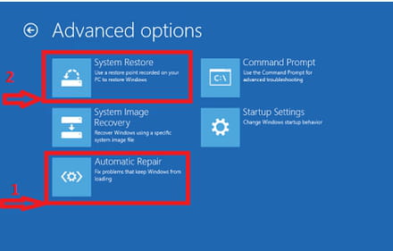

    5. Contributeur
      Je sent que tu vas aller vite donc je m avance.

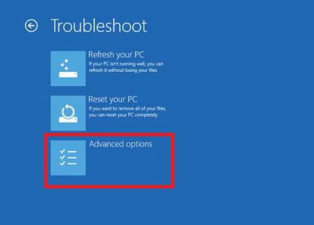

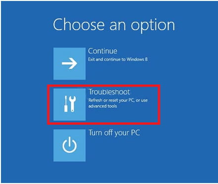

      Après avoir démarrer sur la clé et cliquer sur "réparer l'ordinateur" tu arrivera sur cette page :
      Choisir l option Dépannage
      Options avancés
      Tu tentera la Réparation automatique , repère 1 sur l image.
      Cela ne fait que réparer windows
      Si pas de résultat essai La Restauration système, repère 2 sur l image.
      Tu auras une date a choisir dans une liste.
      Cette date correspond a une sauvegarde et tu pc serra remis dans l état ou il était a cette date.
      Tout ce que tu as pu faire sur ton pc entre cette date et aujourd’hui serra perdu.
      Donc ne pas prendre une date trop lointaine.
      Redis ce qu il en est après chaque essai .

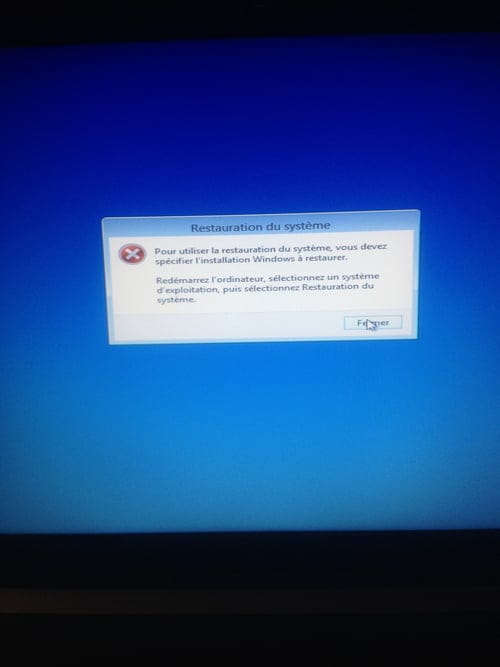

    6. Et voici le message qui s'affiche lorsque je tente la restauration :
        et si tu ferme et redémarre , il te propose quoi ?
      2. Lorsque je ferme il ne redémarre pas, l'écran qui revient et celui qui me propose de choisir entre dépannage ou éteindre votre pc

        @sihembghsur le menu de la clé , donc si tu poursuit jusque a restauration comme tu as déjà fait, es ce que cette fois si il reconnait le système a restaurer ?
      4. @gugu01"Sur le menu de la clé" ? C'est à dire ?
      5. Contributeur
        @sihembghTon pc redémarre bien sur la clé usb avec l iso , non ?
    7. Contributeur
      Donc ça ne sent pas bon ...peur pour ton windows ça c est sur, mais de plus en plus peur que se soit un souci matériel ( disque dur par exemple)

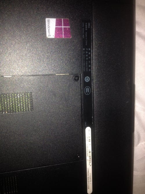

      Pour voir cette possibilité il faut que tu me donne le model précis de ton pc ?
      Indiqué sur une étiquette dessous le pc .

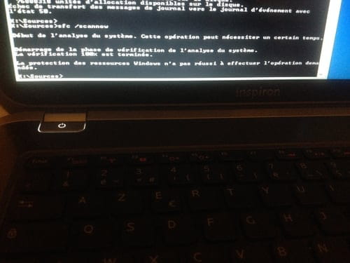

      1. Alors voici ce qu'ont donné les commandes
        1. C'est tout ce qu'il y a sous mon pc..
          Pour la suite, je ferai ça demain si c'est possible de créer une autre cle bootable à partir d´un mac ?
            Je me demandais se que c était cette histoire de commande, mais c est jumulka qui les a donné.

            Et pour le model, écrit le; car on vois rien sur ta photo.
          2. @gugu01Merci infiniment ☺️☺️
            Je tenterai cela demain !
            Le modèle c'est un Dell inspiron 5520 c'est tout ce qu'il y a à savoir ?

                1 >>> Et en premier il faut tenter une restauration usine , mais il faut trouver la procédure.
                Tu essayera ceci ( mais c est peut être d autre touche pour y accéder) :
                Allumez votre ordinateur.
                Au tout début du démarrage, appuyez sur Ctrl + F11 (si cela n'a pas marché, laissez votre ordinateur s'allumer normalement, puis redémarrez-le).
                Cliquez sur Restore*.
                Cliquez sur Confirm.
                Lorsque le système vous le proposera, vous devrez cliquer sur Finish, afin de redémarrer l'ordinateur.
                Cliquez sur Yes.
                Votre ordinateur Dell est maintenant restauré à l'état d'usine.
                Cette procédure remet le pc comme au premier jour ou tu l as acheter.
                ( donc plus aucun doc et logiciel, a part ceux d origine)
                2 >>> réinstaller Windows 8 avec la clé que tu a fait si la restauration usine a échoué.
                Il faut être sur d avoir la même version de Windows qu il y avait sur le pc.
                Après l installation de cette manière :
                Vérifier que Windows c est bien activé automatiquement.
                Vérifier dans le gestionnaire de périphérique, si il manque des drivers et les installer.
                Faire les mise a jour Windows.
                Vérifier que tout fonctionne, et voir au cas par cas.
                La solution 1 comporte moins d étapes que la 2.
                Plus simple si ça passe.
