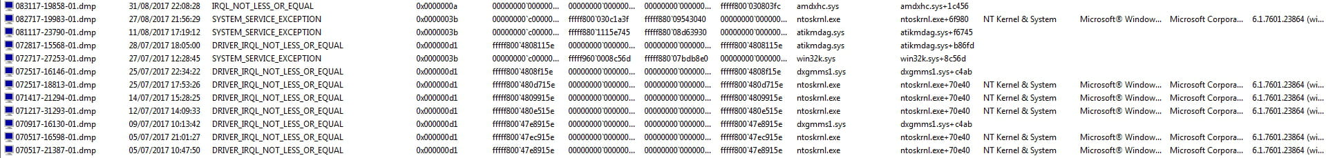

Depuis plusieurs coupure de courant et un orange, mon pc ne cesse de faire des écrans bleu, par moment il bug beaucoup, même dans les jeux ! Il n'a que 3 mois, et a été monté par mes soins, j'ai déclaré sinistre, mais le soucis c'est que visuellement il n'a rien, là il fonctionne parfaitement !
Voici un screen sur les infos de mes écrans bleus ! merci

désinstalle le pilote de la carte graphique
dans le cmd en administrateur tape :
sfc /scannow
une fois finis :
chkdsk /F
il va te demander si tu veux le faire au prochain démarrage tu entre : o
redémarre et laisse le réparer.
ré-installe le pilote de la carte graphique-
le problème vient du kernel (le système interne de windows) et de la carte graphique. un peut engendrer l'autre, mais je pense que ça a plus de chance de venir de windows.
tu peux essayer en tapant : chkdsk /F /R (ça augmente pas mal le temps de réparation)
sinon après il y a dllsuite (en version pro, mais jpeux t'envoyer un truc en pv pour) qui est un logiciel qui m'a déjà aider avec un problème comme ça. mais il est possible que ça fasse planté windows et on ne pourra que le ré-installer (tu fait une partition data et tu met tous les gros truc et tous ce qui est important dedans).
faire plusieurs chkdsk /F, peut aider aussi (sans désinstaller la cg) -
