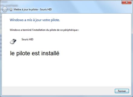

  8. billmaxime Messages postés 50526 Date d'inscription   Statut Contributeur Dernière intervention   6 152
    re
    PS:je fais la manipulation pour le périphérique de ma souris en HID (branchée sur 1 port USB, souris sans fil)
    voici la procédure: (clique sur les images pour les agrandir si besoin
    1. Naamoz Messages postés 22 Statut Membre
      ça ne fonctionne pas : Windows a trouvé des pilotes pour votre appareil, mais a rencontré une erreur en essayant de les installer ...
