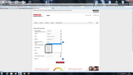

ma fille a un ordinateur Toshiba sattelite L755.
Ce matin il ne tapait plus certaines lettres, on a donc essayé de mettre à jour les pilotes, puis désinstaller le clavier pour ensuite le ré installer, après un re démarrage après la désinstallation du clavier, nous n'arrivons pas à le ré installer car il ne se trouve plus dans la liste.
Merci de votre aide
36 réponses
Résumé de la discussion
Problème central : sur un Toshiba Satellite L755, certaines touches ne répondent plus et après des mises à jour de pilotes puis une réinstallation du clavier, celui-ci n’apparaît plus dans le gestionnaire. Des vérifications essentielles sont évoquées : vérifier l’intégrité Windows, tenter une restauration système et utiliser le clavier virtuel lorsque nécessaire. Des interventions techniques apparaissent ensuite, incluant la désinfection potentielle par Spybot et MBAM, la désinstallation de programmes indésirables et l’emploi de FRST pour corriger le système. Une nuance : le fil mentionne des infections possibles qui compliquent la résolution, mais sans consensus ni conclusion sur l’état final du problème.
Bobot (l’IA à votre service)
  1. La référence est PSK2YE et il fonctionne avec Windows 10 en 64 bits.
