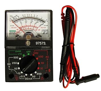

    Je n'ai pu trouver qu'un multimètre à aiguille dur de comprendre sur quel position je doit le mettre
    quelqu'un sait?
    https://images-na.ssl-images-amazon.com/images/I/71mi2bTNahL._SX355_.jpg
    il a mm une petite molette sur le côte je ne comprends rien , je sais juste comment tester mon alim mais pas comment règler ce truc lol!
    L'alim c'est du courant alternatif ou continu?

    Donc les tension sont bonnes l'aiguille ne bouge pas , le 12envoie du 12v pas de pb le 5 aussi et le 3 frôle le 4V.
    Est-ce un Pb?
