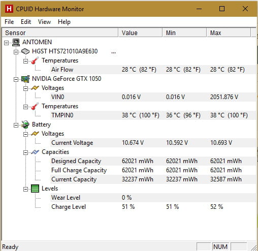

    Lorsque tu es au repos avec l'ordinateur, quelles sont les températures ? Et lorsque tu joues ? Au besoin aide toi de HW Monitor afin de pouvoir déterminer les températures.

      Je viens de faire le test. Voila les résultats.
      Au repos :
      Temp du airflow est de Value : 28 / Min : 28 / Max : 28
      Temp de la carte graphique est de Value : 38 / Min : 36 / Max : 38
      Simplement en lançant PlanetCoaster voila les nouveaux résultats :
      Temp du airflow est de Value : 30 / Min : 28 / Max : 30
      Temp de la carte graphique est de Value : 52 / Min : 36 / Max : 53
      Le tout en degré Celcius bien-sur.

      @TONYblubDu "Airflow" ? Hm...
      Poste les captures d'écran du logiciel. Et pour les températures ce n'est pas en lançant le jeu mais on y jouant un temps soit peu afin de faire chauffer la machine.

      Les températures ne sont pas celles en sortie, mais celles que donne les composants qui sont importantes.
    1. Voila la capture d'ecran au repos, je posterais celle en jeu des que j'aurais joué ;) Même si je ne crois pas en un probleme de surchauffe... Possible que 8Gb de RAM soit insuffisant ?
    1. Voila au repos ;)

      @toones07Fonctionne mieux avec une version à jour, mais rien d'anormal.
      Reste à voir après un peu de jeu, voir si ça chauffe.
      Pour bien faire la mesure, laisse le logiciel tourner en arrière plan lorsque tu joues, ainsi il enregistrera la pointe la plus haute. ;-)

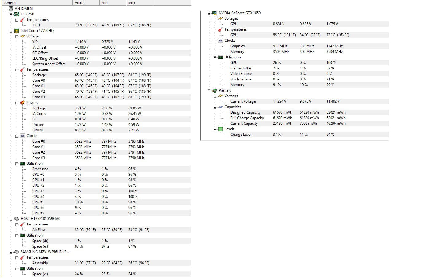

    3. j'ai publié les résultats a la suite de la discussion ;)

      Cela n'importe que peu ici, cependant, je n'ai toujours pas vu les températures "en charge" ;-)
