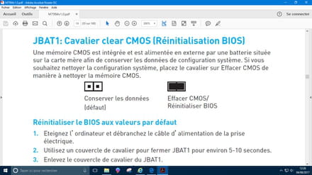

  3. Utilisateur anonyme
    juste une idée :
    branche ton écran sur la sortie VGA derrière ta carte mère pour voir !
    Edit 1 :
    sur la carte mère, tu dois avoir un bouton de Reset !
    appuie dessus pour voir !
    Edit 2 :
    voir ta notice :
    O.o°* ???Respire à fond, rédige ton message en bon français et de manière claire. ça va bien se passer, tu verras, enfin on essaie !!! o°.Oø¤º°'°º¤ø
