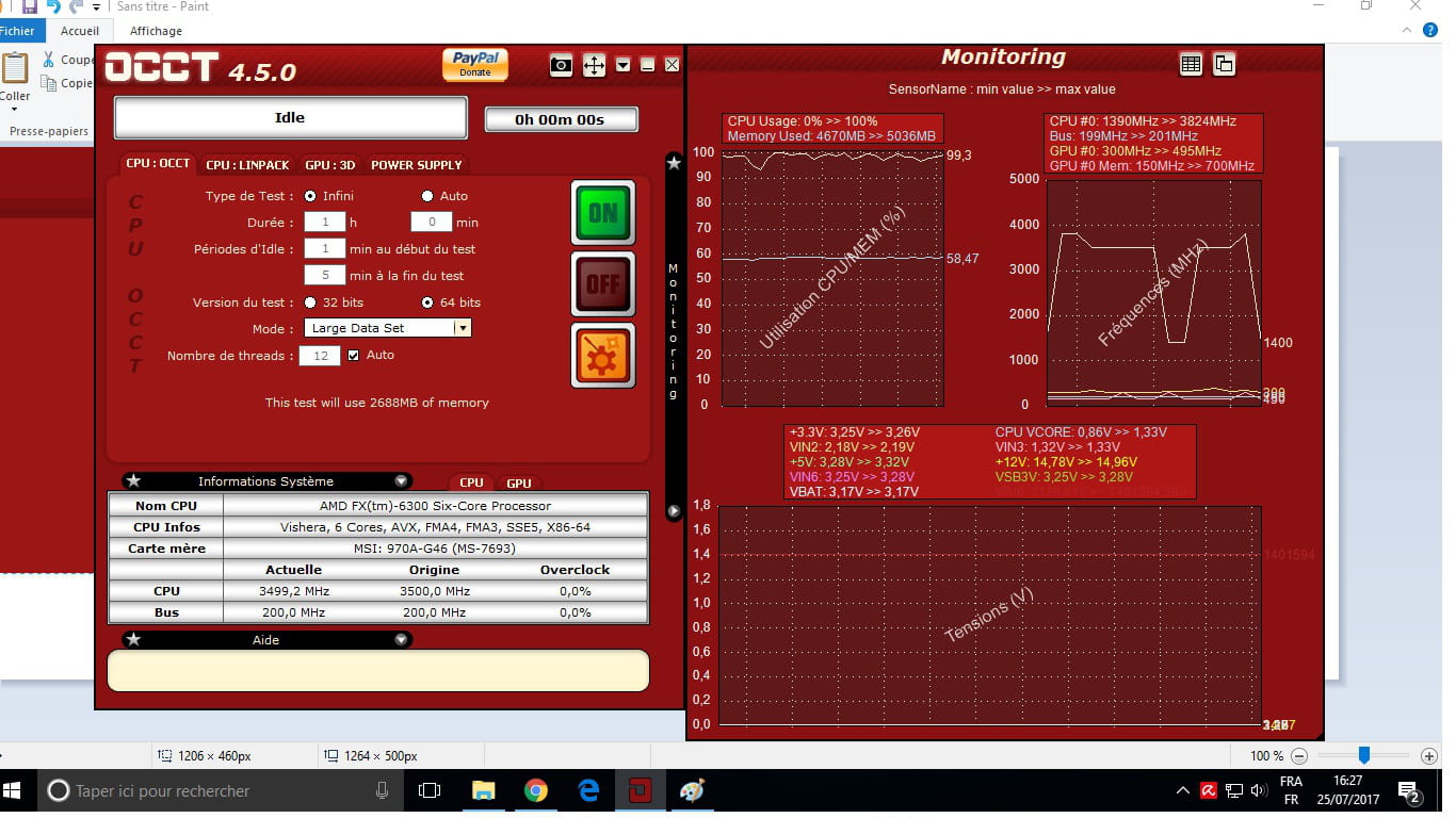

Bonjour, je voudrai savoir si les tension de mon alim sont correct, car j'ai beaucoup de freeze aléatoires quand je joue a des jeux.https://img-19.ccm2.net/kJJiRIDBV7k6tZP7ZFR8aFC8TkU=/603a00b7c8454d3e80f822a73b14d4dd/ccm-ugc/tension.jpg

    Par contre, un +5V à ~3V-3,5V... ça laisse parler de soi-même. ;-)
    Sans parler du +12V à passé 14V....
    Soit l'alimentation est pourrie... Soit il y a un souci... Tu n'as pas fait des tentatives d'overcloaking ? ;-)
    De plus, les tensions optimales se prennent sur l'alimentation directement, en créant un shunt pour la démarrer et en plaçant un multimètre afin de voir les puissances en sorties directe. Parfois, les problèmes peuvent survenir de la carte mère, de ce fait le test fiable reste à l'alimentation.
    Et sinon, vérifier que des condensateurs ne soient pas gonflés, coulants ou éclatés sur la carte mère.
