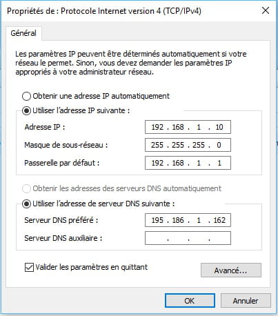

  9. leonuage1 Messages postés 23 Statut Membre

  10. jeannets Messages postés 28443 Date d'inscription   Statut Contributeur Dernière intervention   Ambassadeur 6 615
    OK, je vois que tu as trouvé comment faire pour joindre une image au dialogue..
    Pour le DNS préféré, tu peux mettre (essayer) toutes les adresses DNS que je t'ai donné... au poste 15, tu peux toutes les essayer une par une..
    Pour ton HLM... Tu as certainement les réceptions des voisins qui te perturbent, surtout si tu es en Wi-Fi "N".
    Donc je te conseille de retourner dans les menus de ta BOX (192.168.1.1) et de modifier ta wifi, tu la met uniquement dans le standard 802.11 b/g et pas 802.11 b/g/n tu saisi, il y a le N en moins
    Car la wifi N utilise plusieurs canaux et l'un ou l'autre de ces canaux est pollué par les autres émissions de ton immeuble..
    Par ailleurs et toujours dans la BOX, tu change le Canal de ta wifi, pour le passer sur le canal 2 ou 3, s'il est en automatique, tu le retire et tape ces chiffres à la place...
    le but étant de dégager sur un canal moins encombré.
