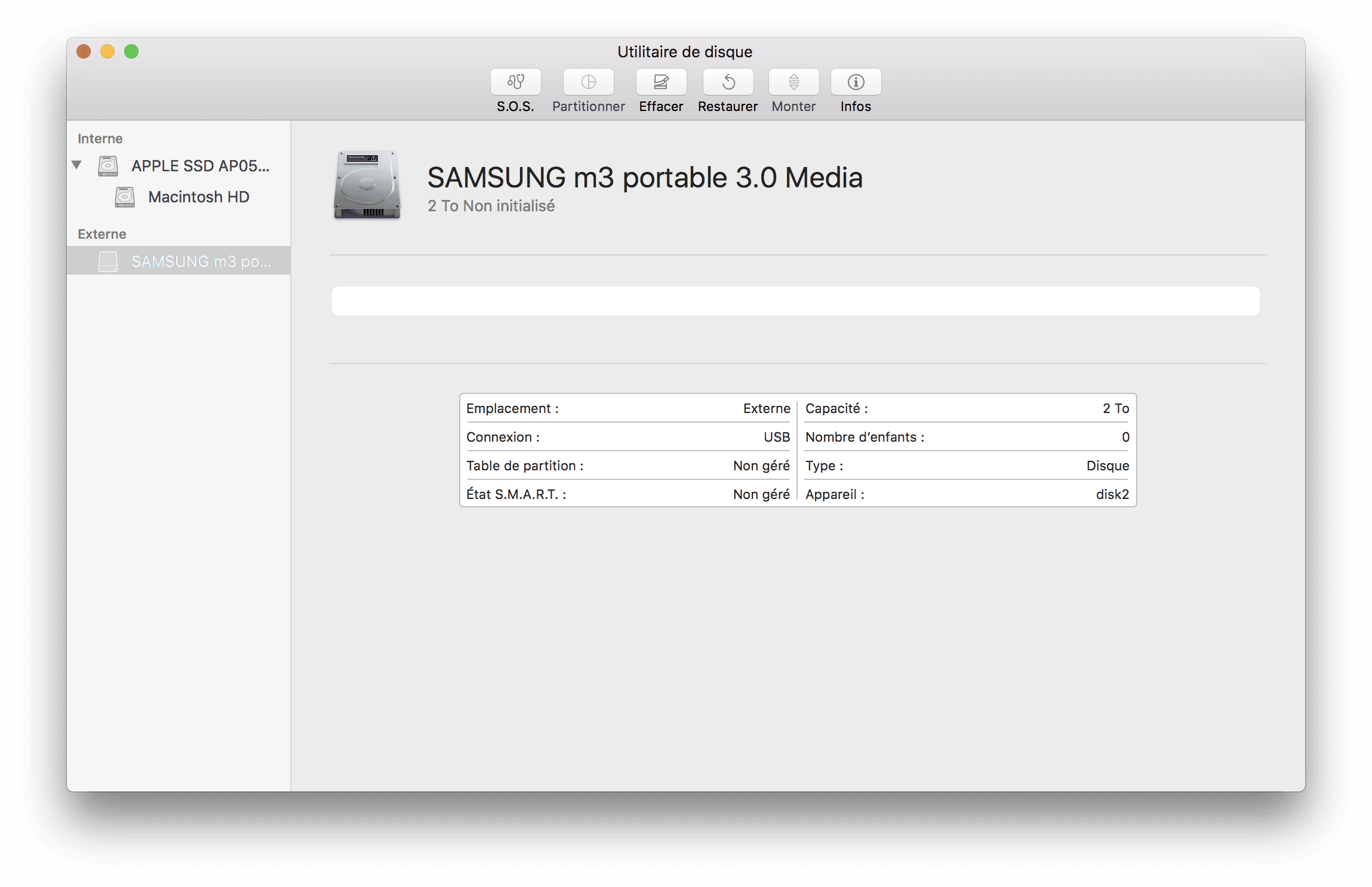

Voila ce que j'ai apres l'avoir "effacer" avec le message d'erreur comme quoi il n'a pas pu aller au bout. Je ne peux meme pas selectionner le montage du disque.
https://img-19.ccm2.net/uI3-j_NuY_hVGDSUPOflC0yECOE=/f93e025a2dd347e58e4a38c3e9cd7423/ccm-ugc/Capture_decran_2017-07-15_a_22.49.51.png

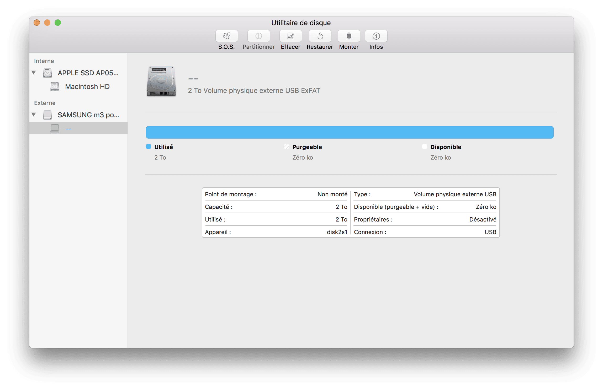

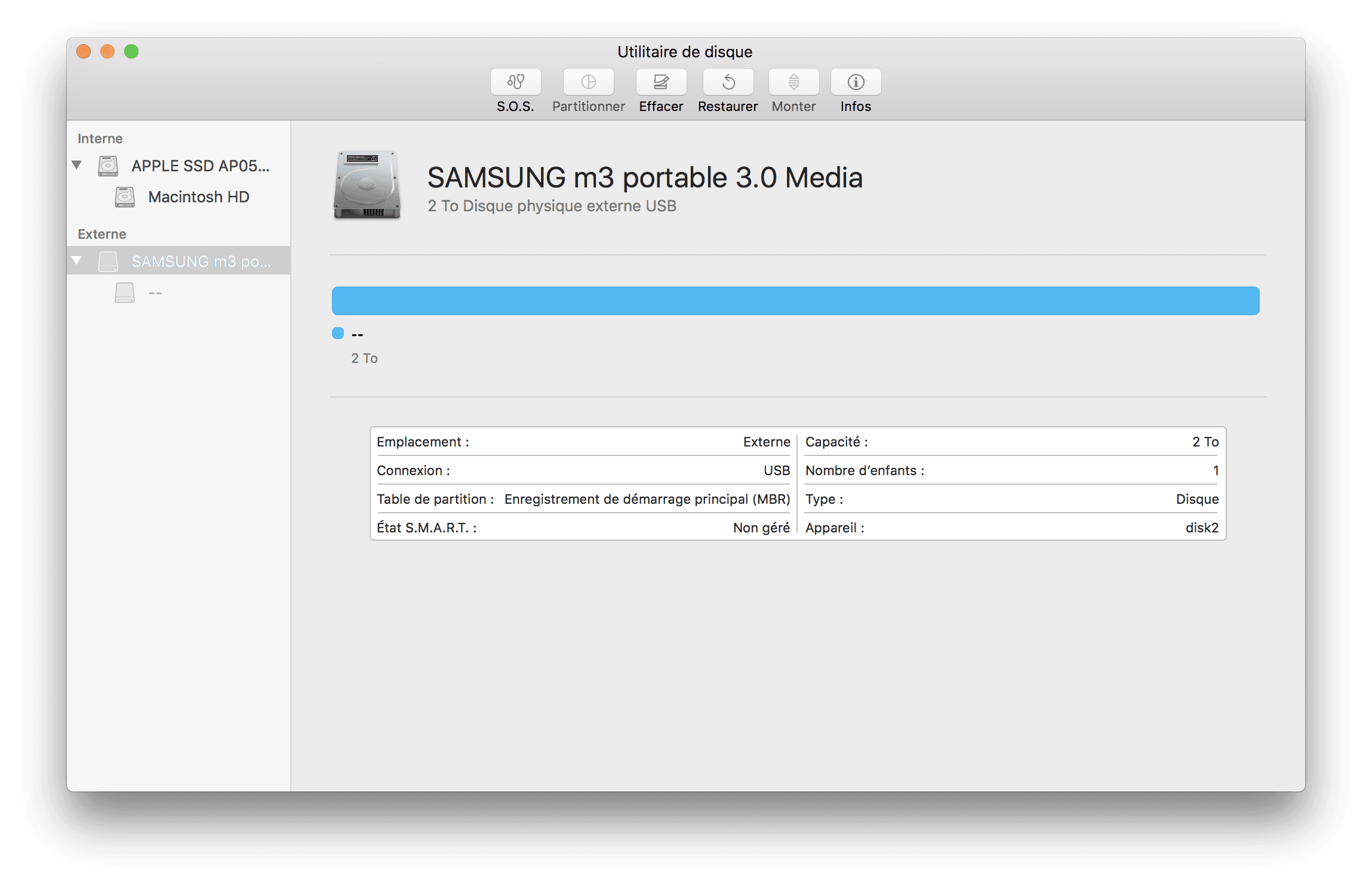

Si je re - efface j'ai cela qui apparait :
https://img-19.ccm2.net/vwW9TolDz-FT7njOCWPL8F9LUWM=/53f79ee611fc47f7b0b6280a79cfc702/ccm-ugc/Capture_decran_2017-07-15_a_23.44.43.png
https://img-19.ccm2.net/3uGRCOY4iHqEBk2rn0xdLKNRfok=/38f3e2ac5cd1473aa840f3584ecd52e2/ccm-ugc/Capture_decran_2017-07-15_a_23.44.38.png
et j'appuie sur monter, il ne veut pas, comme s'il n'arrivait pas a reconnaitre le disque.

Ce que je vois, sur tes images c'est qu'une fois le disque est en exFat et une autre fois en mbr mais, sur la dernière image, il n'est pas monté et la case "Monter" semble être accessible.
