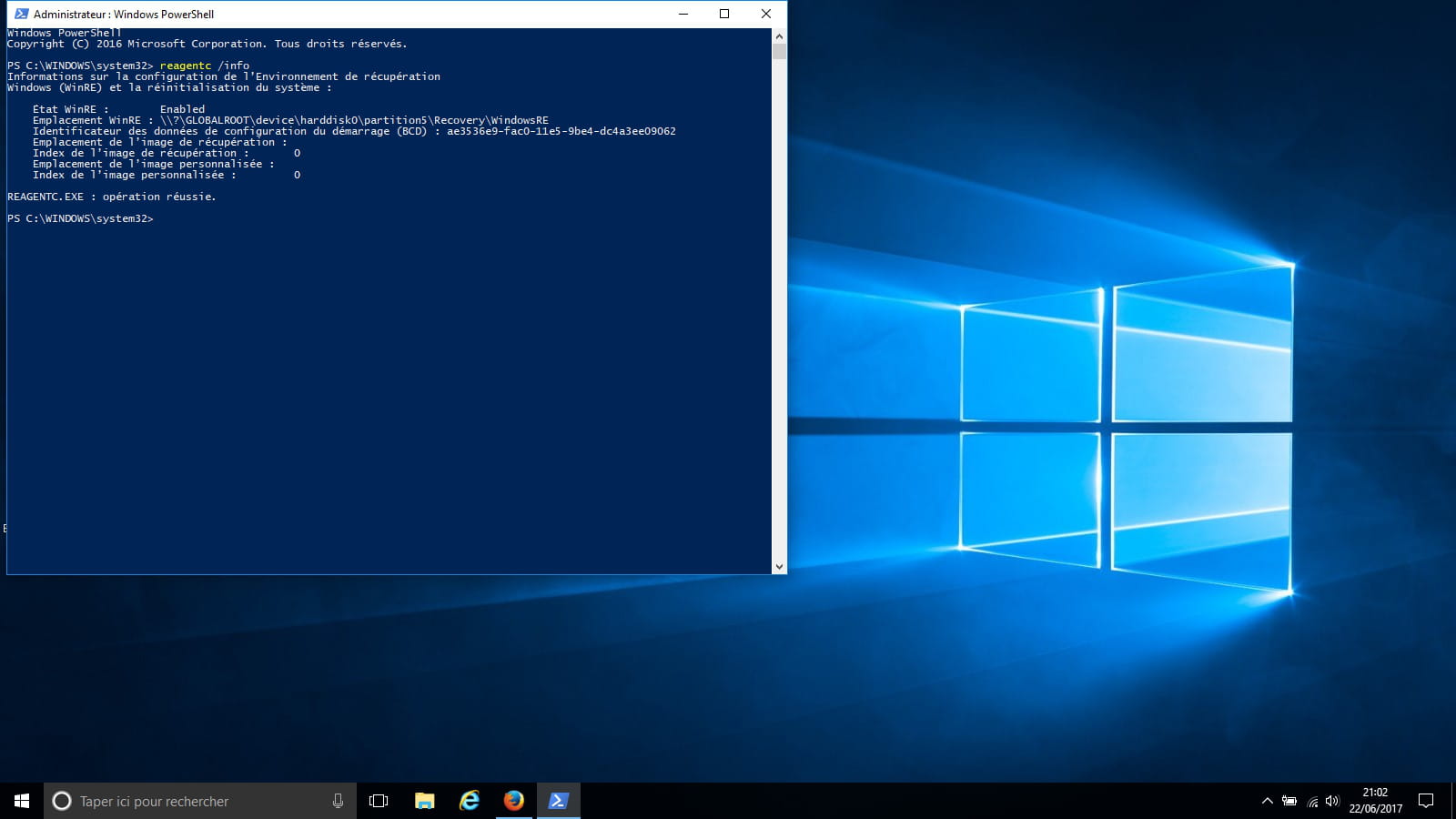

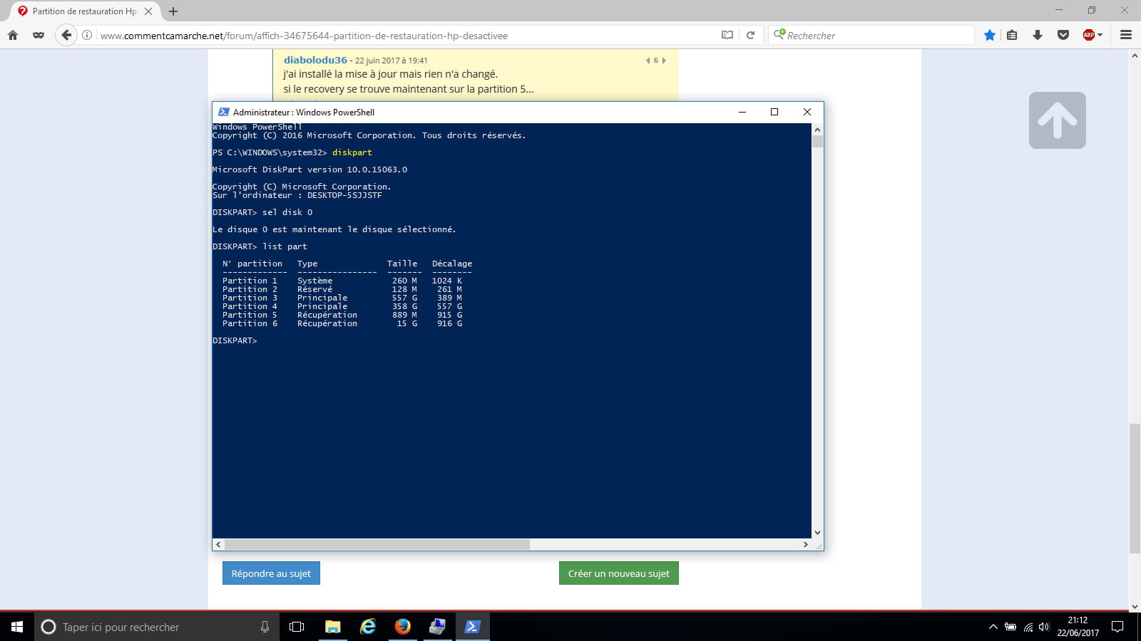

Fais une capture d'écran du gestionnaire de disques, et donne le résultat de la commande, en admin :
reagentc /info-

bonjour,
merci pour ta réponse, voici les photoshttp://static.ccm2.net/www.commentcamarche.net/pictures/yk9Hw9meMXPu7id7GFvGU3wGjizZ7te8WH6xICRwHVO6mxPaqLARNLgO3MMla5b4-gestionnaire-de-disques.png
http://static.ccm2.net/www.commentcamarche.net/pictures/hT8IBWtDFHzHkIHXTHtAypwllMblIy34nacRWwKIdijpiLcTW4VOOUnfp4rG3Pu1-reagentc-info.png -
ok voici les nouvelles captures d'écranhttp://static.ccm2.net/www.commentcamarche.net/pictures/wS1WtmWcHzxkFlANiLZ0A8edqcO4tsqCRMorK9eE9MUdXY5cnrF1ZsEDluxDeCQ3-reagentc.png
http://static.ccm2.net/www.commentcamarche.net/pictures/HPuQCz5B53pGmNVFLJFoYuc40O3wGVCMFvlFLB6ZMS1NqlXybGl2gRVso3o3wJYw-gestionnaire.png -
voici ce que tu m'as demandé, je n'avais pas percutéhttp://static.ccm2.net/www.commentcamarche.net/pictures/PRCK47JrLnT6jjs0nTUzIhmIveUqQ98OJkRQZMgRRsR63JBBeM2f5Sru5vItWZQZ-diskpart.png

par rapport aux commandes de Reagentc sais tu comment lier l'utilitaire Hp recovery à la partition de restauration?-

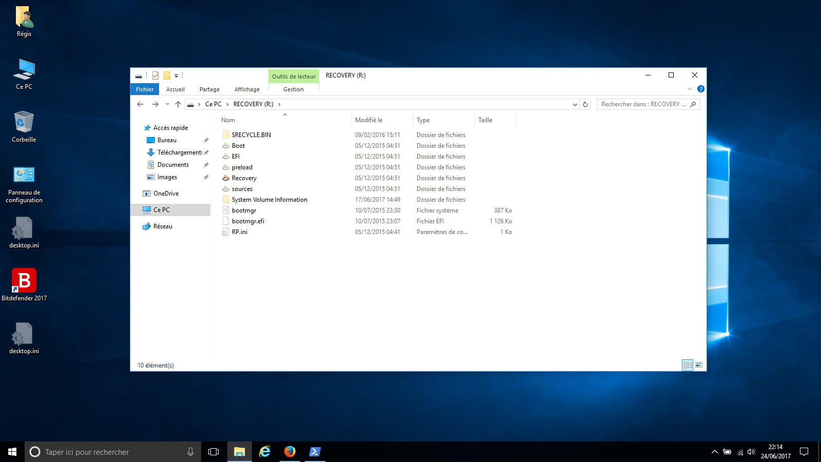

Une première chose à faire : inspecter la partition 6. Pour cela, on lui attribue une lettre.
diskpart
sel disk 0
sel part 6
assign letter=r
exit
Là, tu affiches les fichiers cachés et systèmes, et tu cherches un fichier install.wim, un fichier install.esd ou tout autre fichier faisant plusieurs Gigas. Tu repères le nom du dossier et du fichier.
j'ai réussi à créer une clé de récupération grâce à l'outil de windows 10 qui a été réalisée en 1h45...
j'ai inspecté la partition 6 mais pas de trace des fichiers marqués ci dessus.
http://static.ccm2.net/www.commentcamarche.net/pictures/zNyED2ncelyfOaTX3WVPo2ToZyCWtiZ5B94YswvhwpIF5SM05oUoRmAiEhtM6S0N-recovery.png
le fichier de 15 gb est nommé recovery.
j'ai double cliqué dessus comme les autres dossiers et j'obtiens un message d'avertissement.http://static.ccm2.net/www.commentcamarche.net/pictures/4J5w0dlAEiOAPj6NsXRHKcJlY3YgorSqV6SelU3lg55eUtvtaxbDEgZG6uTpGaxs-hp-avertissement.png
en enlevant la lecture seule dans les proprietes du fichier Recovey j'ai accédé à diverses infos
http://static.ccm2.net/www.commentcamarche.net/pictures/NgDJiznDvUdRXVSMQUt3JCYKPN7L6nupXS0gPkaGBEbKty29KqPJZQ6QvN61cbTQ-proprietes-recovery.png
j'ai supprimé la lettre R de la partition Recovery par précaution
