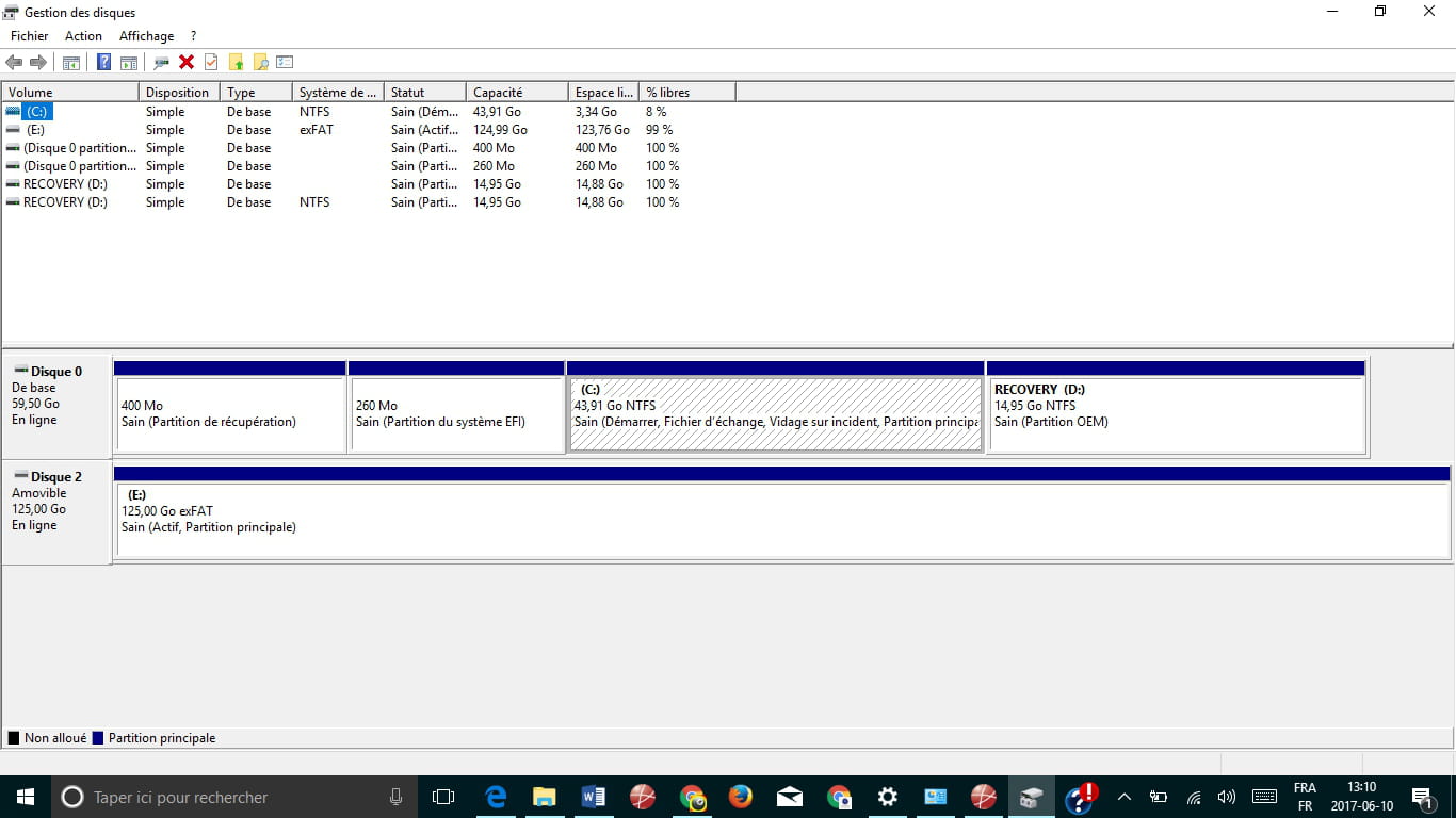

      Mais aussi en attendant de pouvoir te montrer imp.écran je peut te résumer ce que je vois dans le gestionnaire de disques :
      De gauche à droite sur le disque "0" (59,50 Go):
      400Mo Sain (partition de récupération)--------260 Mo Sain (partition du système EFI)-------
      C:\ 43,91 Go. NTFS------------Recovery D:\ 14,95 Go. NTFS Sain (partition OEM)
          • C:\ 43,91 Go.reste 5 Go seulement.

      Alors on va pouvoir revenir au sujet d'origine qui était de savoir si je peut et devrais redimensioner les partitions C et D sans danger.

      Tu peux supprimer la partition D pour agrandir la C.
      C'est la partition de restauration du constructeur.
      Mais tu as déjà celle de Windows 10.
      Tu pourras pas restaurer d'usine mais tu peux réinstaller Windows 10 au pire du pire.

          Clic droit explore avec MiniTool partition et tu pourras visualiser les fichiers.
          C'est la partition de restauration d'origine et oui ça remet le Windows à l'achat de l'ordinateur.
