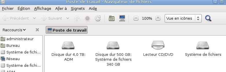

            1. voila avec le nouveau disque 4To (il est apparament pas monter, mais je le voie bien dans mon Debian)

              http://static.ccm2.net/www.commentcamarche.net/pictures/1uzK3U2pCnCR32ACNwMA6n8rW3EOTwroLPClOZSVbaakyUqxeyNwnoXqLFMKp0Be-capture.png
                Bizarre qu'il soit visible dans l'explorateur et qu'on n'en ait aucune trace avec la commande
                mount
                Si depuis l'explorateur tu cliques sur ton HD, tu y accèdes ?
                1. Oui , j'ai accès au données du disque :-(
