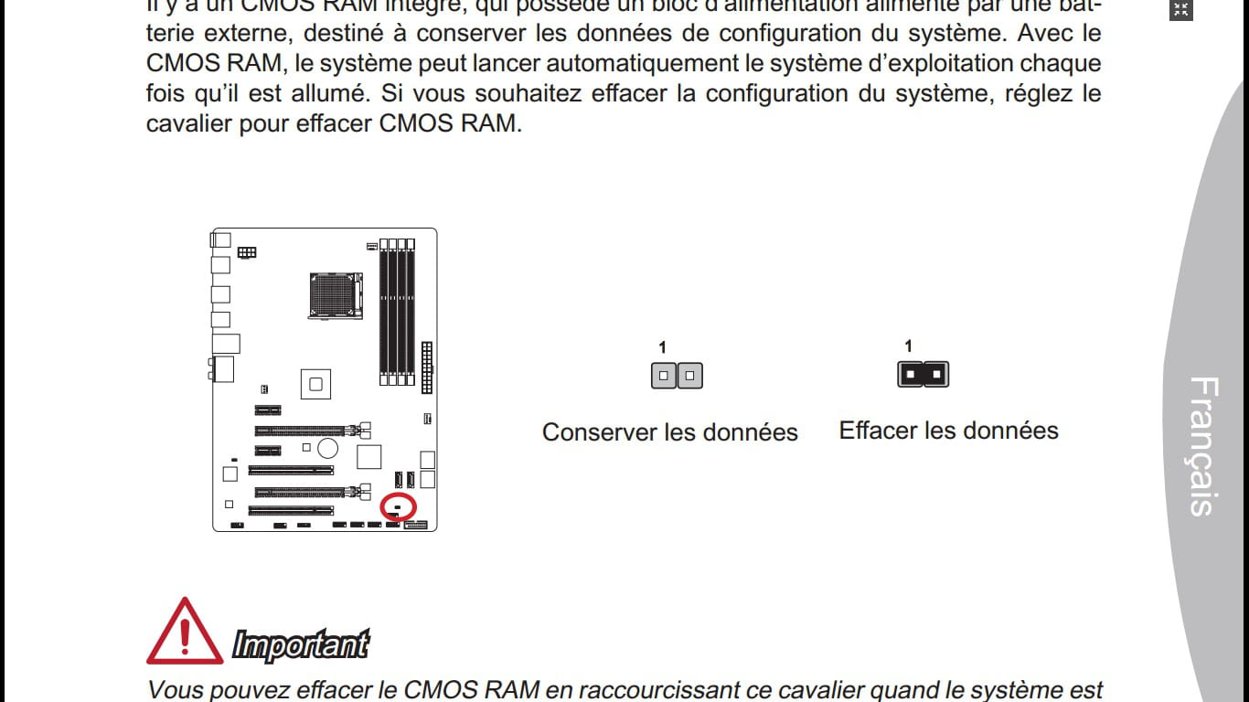

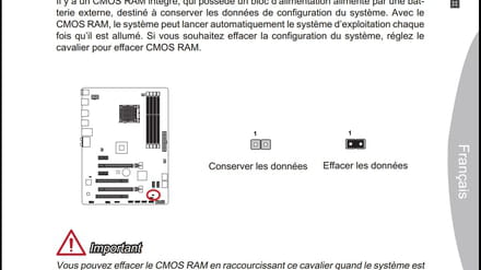

  3. Essayez de faire un clear CMOS (avec la pile bios). Vérifiez tout de même bien le branchement de vos barrettes mémoires !

  4. tu débranches ton pc électriquement.
    tu prends un tournevis plat et tu relies les 2 pins pendant 5 secondes ensuite tu rebranches ton pc.
    et tu pries...
